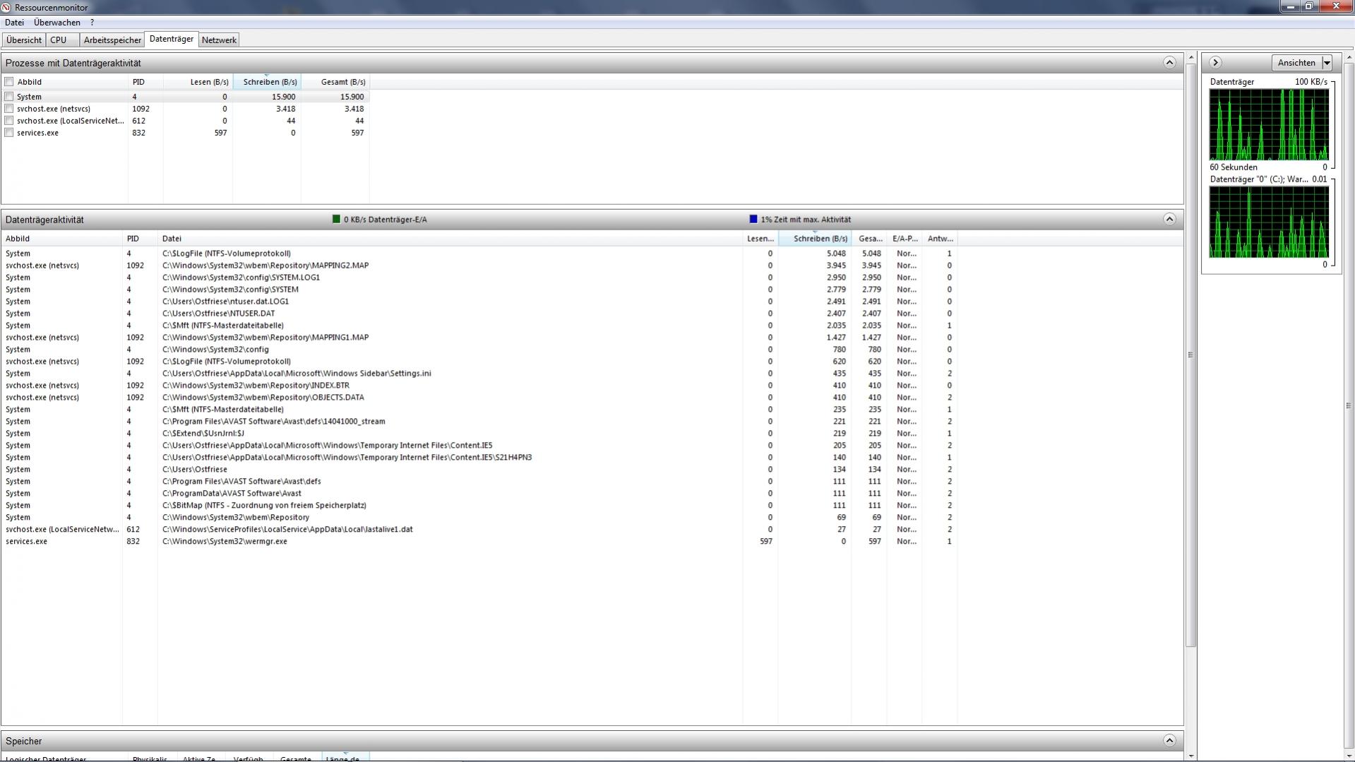

Mein PC schreibt permanent etwa 15.000 Bytes/s im Leerlauf. (siehe Screenshot im Anhang)
Das ergibt dann nach Adam Ries ja etwa 51,5 MB/h.

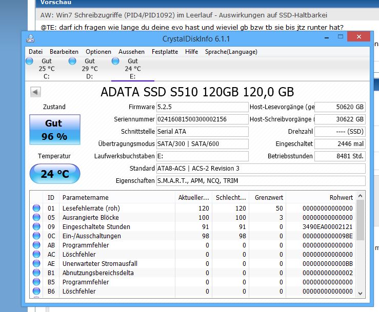

@TE: darf ich fragen wie lange du deine evo hast und wieviel gb bzw tb sie bis jtz runter hat?
€dit: nur mal so am rande, meine adata hat innerhalb von über 8400 betriebstunden oder in über 9 monaten knapp über 30 Terrabyte geschrieben. denkst du das du da jemals hinkommst im leerlauf? selbst wenn dus irgw hinbekommst möchte ich behaubten das grade deine evo immer noch gut laufen wird. :)

joar, viele HD vids bearbeitet, winrar, paar benchmarks und anvil endurance testing. was man halt so mit ssds macht :)
hab nun aber seit paar tagen ne 840 evo 120gb als bs laufwerk und meine adata darf ihren wohlverdienten lebensabend von nun an als gta 4 und bf3 beschleuniger verbringen. i <3 my s510! :)

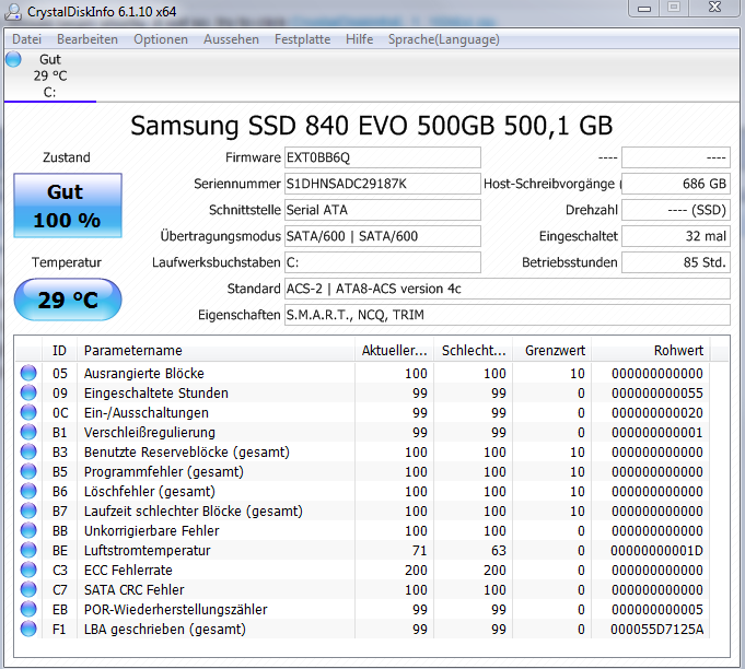

Meine sieht momentan so aus:
Es kommen nun noch etwa 60 GB als Installation von Spielen hinzu.

Du hast gerade mal einen P/E Zyklus verbraucht. Wenn ich bei 32mal einschalten von etwa einem Monat Nutzung ausgehen darf, dann hast Du bei dem Verbrauch für 1000 bzw. 1250 (ich meine die TLCs der Evos haben sogar über 1000 garantierte Zyklen) Monate garantierte P/E Zyklen hast, die NANDs sollten aber über 3000 P/E aushalten. Teils Du das durch 12, dann sind das 83, 100 bzw. 250 Jahre.
Und jetzt nochmal für jemanden der deine Gedanken nicht lesen konnte... wie kamst du jetzt auf die 250 Jahre ? ;)
Ein P/E Zyklus um Monat, in diesem Test haben die NAND der Evo 3150 P/E Zyklen überstanden und wenn man nun nur 3000 als Grundlage nimmt, wären dann 3000 Monate. Durch die 12 Monate des Jahres geteilt ergibt das genau 250 Jahre. Vorher dürfte aber etwas anderes kaputt gehen, vor allem der User, denn es gibt weder Elektronik die bisher 250 Jahre durchgehalten hat noch Menschen die dieses Alter bisher erreicht haben.
