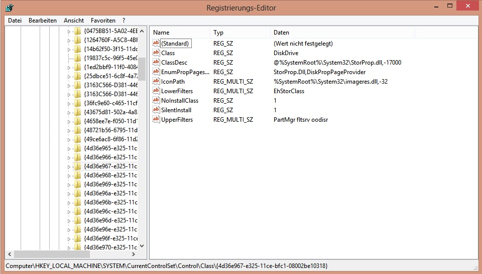

Bei mir sieht das so aus:
letzteres ist von O&O Defrag, der erste muss wohl sein und der 2. weiß ich auch grad nicht.
Ah, der is von Acronis, wohl vom Partitions Manager.

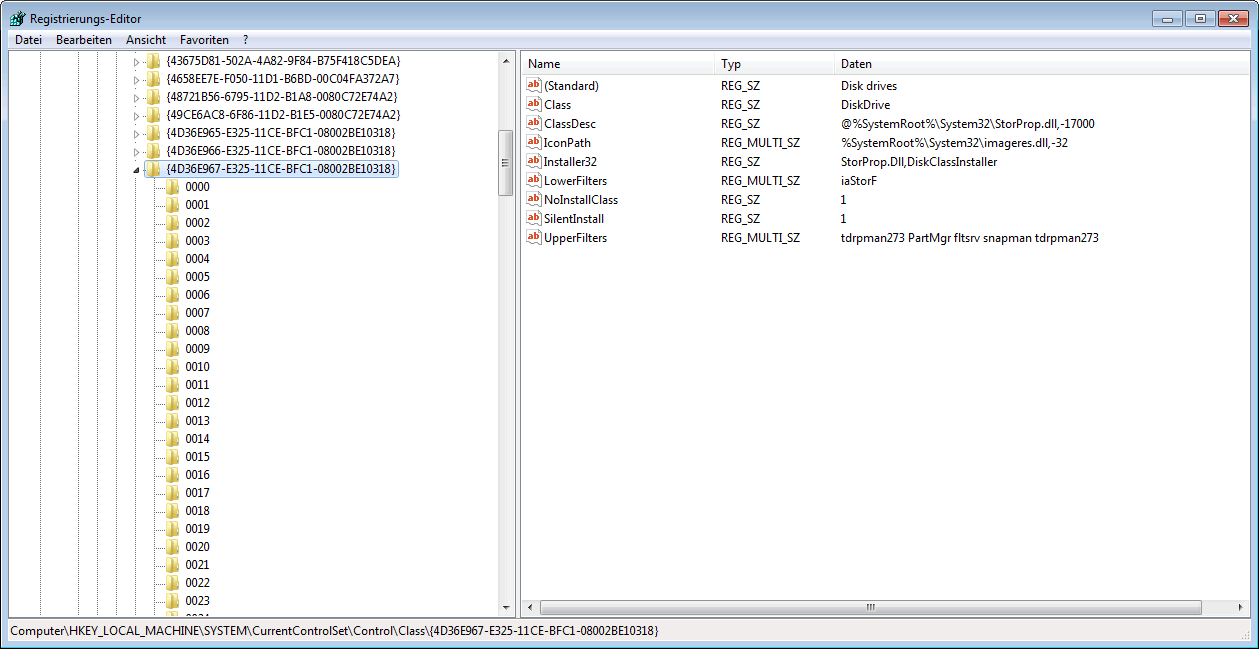

doch bei UpperFilters
WERT:
tdrpman273
PartMgr
fltsrv
snapman
tdrpman273
die anderen Namen (auf der rechten Seite) muss ich noch durchgehen....
Hmm, auf deinem Screenshot sieht es leer aus. :)
Steht da wirklich 2 mal das selbe drin. Sichere doch mal den Zweig und lösch mal alles raus außer PartMgr und dann nach und nach wieder alles hinzufügen und mal schaun was passiert.

so wie gehts denn jetzt weiter, Screenshot siehste im Post #11 :)
Naja wie ich schon in #10 geschrieben hab, vielleicht rebooten zwischendurch, also probieren würd ichs ja mal, nur PartMgr drin stehen lassen und dschauen obs geht.
