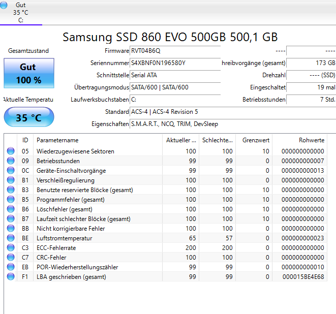

Von welchem Screenshot redest du? Der CrystalDisk Screenshot?
Genau den von CrstalDiskInfo. Freeze können bei DDR4 auch von Übertragungsfehlern des RAMs kommen, da mit DDR4 eine CRC für die Übertragung eingeführt wurden und genau wie bei SATA wird Problemen in der Kommunikaiton (bei RAM vor allem wenn man eine zu hohe Frequenz einstellt, bei SATA vor allem wegen der Datenkabel) müssen fehlerhafte Übertragungen wiederholt werden und können so für Freezes sorgen.

100% Auslastung bedeutet nur, dass die ganze Zeit wenigstens eine Anfrage erfolgt, es besagt nicht nicht das die SSD ihre maximale Transferraten oder ihre vollen IOPS erreicht hat. Die Werte der SSD sind in Ordnung und Kommunikationfehler mit dem Host Controller wurden auch keine erkannt, sonst wäre dies im Rohwert des Attribut C7 zu sehen. Es gibt also keinen Hinweis das es an der SSD liegt und solltest Du noch am offenen Rechner irgendwas gemacht haben, sollte Du mal einen aktuellen Screenshot von CDI posten. Screenshots der anderen beiden Laufwerke wären auch hilfreich, denn Kommunikationsfehler bei denen können auch zu Freezes führen, denn wenn irgendwas darauf zugreift und die Übertragungen wiederholt werden müssen, ist i.d.R. der ganze SATA Host Controller blockiert.
Okay dann ist hier ein neuer Screenshot von CrystalDisk

Jetzt sind es 0x10 = 16 unerwartete Spannungsabfälle, dies passt zur Beschreibung, denn nach einem Absturz sollte es auch so einen unerwarteten Spannungsabfall gehen, da die SSD ja nicht mehr über den bevorstehenden Spannungsabfall informiert werden kann.
