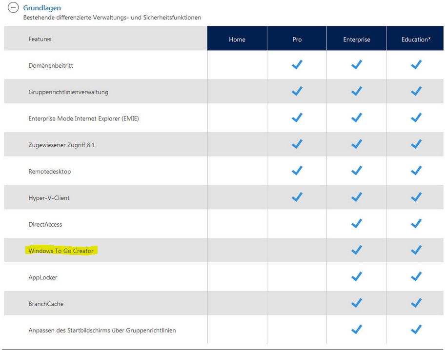

Oder eine andere Windows Version? mit Windows To Go
D.h. es geht nur mit Enterprise? Ich habe Home installiert.
