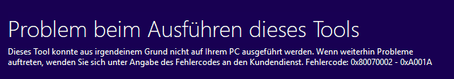

wollte einen bootbaren Win10 Stick mit dem offiziellen MediaCreationTool erstellen.
Download und Prüfung des Downloads funktionieren fehlerfrei, bei etwa 50% des Schrittes danach (da wird denke ich alles auf den Stick geschrieben) kommt jedoch der typische Windowssound, als ob man ein USB-Gerät anschließen oder entfernen würde und diese Fehlermeldung erscheint:
Der USB Stick wird danach zunächst nicht mehr angezeigt und muss neu eingesteckt werden, damit er wieder verwendbar ist. Dann musste ich bisher jedoch bei 2 von 3 Versuchen den Stick formatieren, um ihn wieder nutzen zu können. Das andere mal konnte man die bisher dort abgelegten Dateien sehen.
Wie dem auch sei:
Hat jemand von euch eventuell eine Idee, woran das liegen kann?
Der USB Stick ist neu aus der Verpackung, also entweder habe ich beim Kauf Pech gehabt, oder etwas anderes läuft nicht ganz rund.
Wäre für Ratschläge sehr dankbar.
Gruß
EDIT: Habe bereits nach der Meldung gesucht, aber fast alle Themen die ich dazu finde beziehen sich auf eine Neuinstallation, da bin ich ja noch gar nicht.
Ich probiere die Prozedur jetzt jedenfalls mal mit deaktivierten Antivirus.
hab das gleich problem nach den lezten windows update....
Habe die iso dan mit rufus-2.18p.exe auf den stick erstellt
Reaktionen: Fragger911 und petelmoi
mit dem "Windows 7 USB DVD Download Tool" von MS hab ich keine probleme , 1803 auf einen stick zu kopieren
Reaktionen: petelmoi
Ich nehme an du hast den Stick dann auch mit "Diskpart" formatiert? Wenn nicht, mal das probieren bitte.
Ansonsten ging es bei meinem alten PC auch nur dann, wenn ich einen USB Port genommen habe der direkt am Board war.
oder mal "anderer PC " nehmen statt "dieser PC"
Ansonsten sollte Rufus auf jeden Fall gehen.
So, habe es wie bereits eben nacheditiert nochmal mit deaktiviertem Anitvirus probiert, diesmal scheint es problemlos geklappt zu haben.
In einem der Threads die ich gelesen habe, führte die Autorundatei anscheinend zu einem Problem.. wie auch immer, hat jetzt jedenfalls geklappt.
Dennoch vielen Dank für die schnellen Antworten. :)
