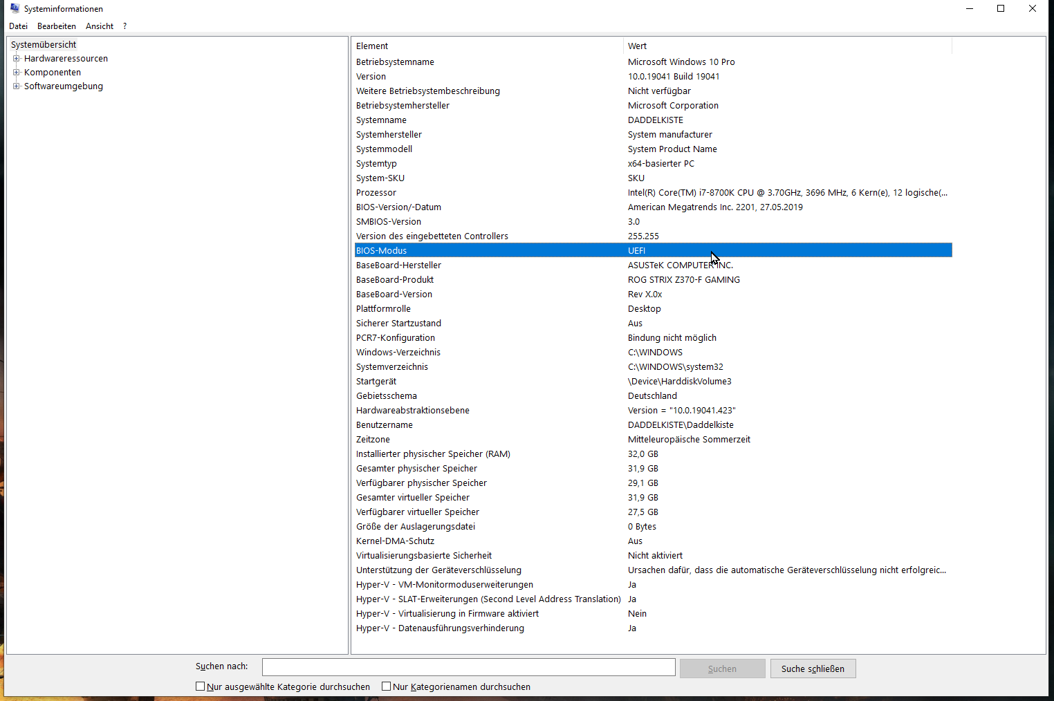

Aus Interesse habe ich jetzt noch mal probiert, in den UEFI Modus zu kommen. Keine Chance aus Windows heraus.
Siehe Screenshot, Windoof ist korrekt installiert.
