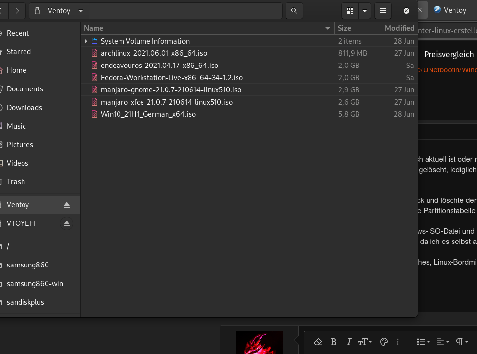

Ich benutz mittlerweile Ventoy. Ist echt genial, hab nen 32GB Stick und mittlerweile alle möglichen Isos auf dem Stick. Sehr empfehlenswert.
Die werden dann nach dem Booten als Grub-Menü angezeigt und man kann sie problemlos booten.

@leonavis
Danke für den Tipp, kannte das Tool noch nicht!
Dann brauche ich jetzt endlich nicht mehr für jede ISO einen Stick 👍
