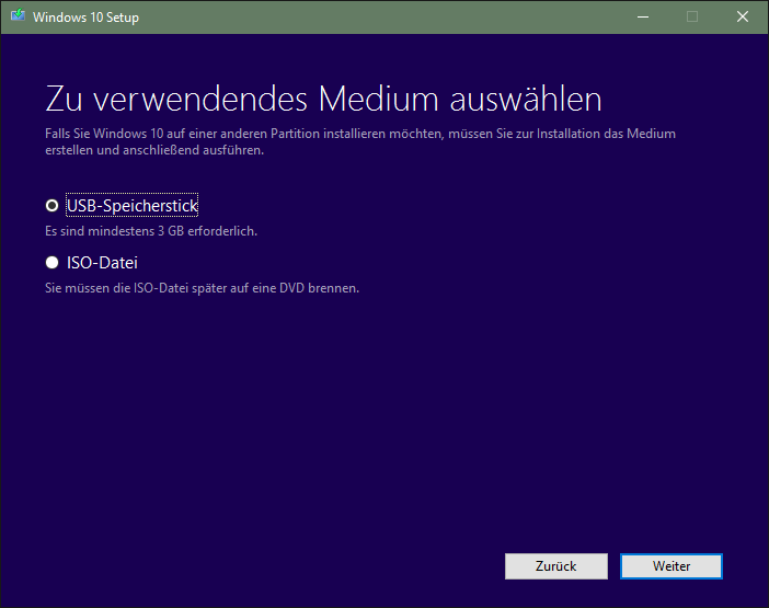

Mit dem Media Tool kann man sich einen bootfähigen USB Stick erstellen lassen.
unten bei Tool herunterladen!
https://www.microsoft.com/de-de/software-download/windows10
