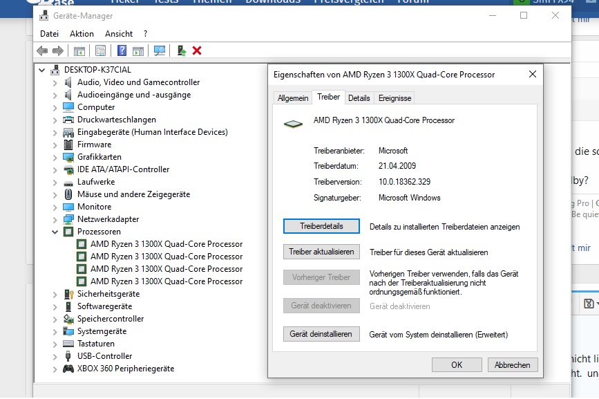

den aktuellsten chipset treiber weiß ich jetzt nicht, es ist vlt das?
820303

In deinem Screenshot findet der Chipsatztreiber übrigens keine Erwähnung.. daher nehm ich jetzt fast schon an, das du gar keinen installiert hast.
Hab ihn dir doch verlinkt, lade ihn einfach runter und probiers aus
