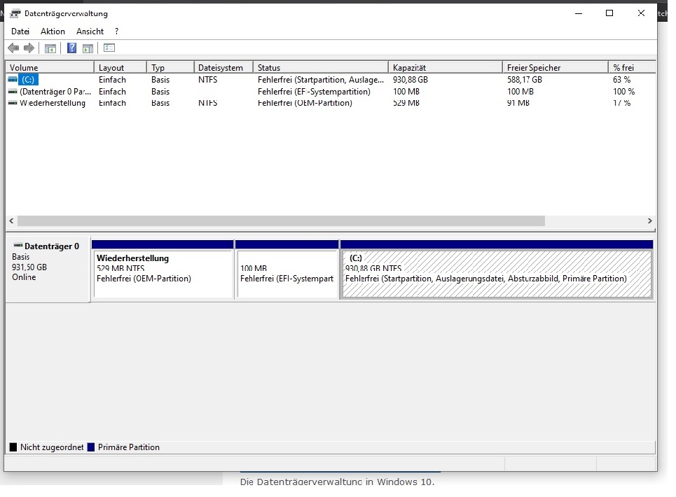

Screen von der Datenträgerverwaltung mal machen.
Neu richtig clean installiert hast du jetzt aber auch noch nicht,

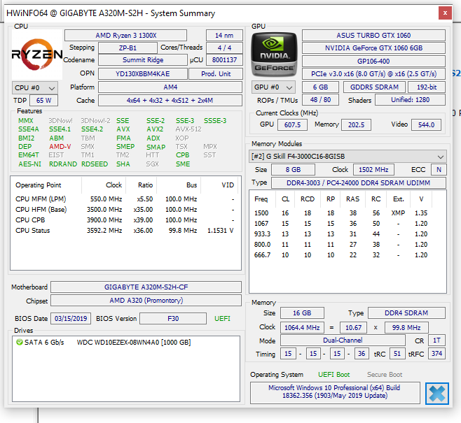

Vom bios update will ich eigt die finger lassen, da man ja auch dann die garantie verliert und ich davon nicht viel ahnung habe
Hast du jetzt das neuste Bios?
Na klar ist das wichtig wenn man solche Probleme hat wie du sie da hast.
Hast du das board?
GA-A320M-S2H V2 (rev. 1.1)
https://www.gigabyte.com/de/Motherboard/GA-A320M-S2H-V2-rev-11/support#support-dl

also erstmal zur datenträgerverwaltung
820552
bios werd ich auch updaten und melde mich dann sobald sich was getan hat nochmal edit : BIOS ist jetzt auf die aktuellste version

tja da muss ich dich und deiner übermut entäuschen... lag tätslich am bios. läuft wieder alles gut.
danke an die, die wirklich sinnvoll geholfen haben.
In #25 war alles dabei, aber ist doch schön das es wieder funktioniert.
