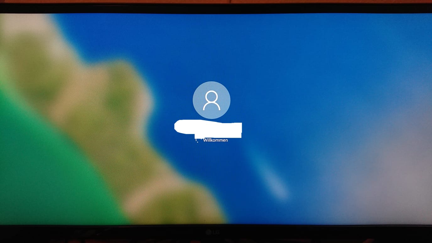

Unten noch ein Bild, wo Windows immer einfriert.

Treiber habe ich jetzt deinstalliert und neugestartet freezed aber immernoch an der gleichen Stelle, nur in Pixelauflösung. Grafikkartendefekte kenne ich eher durch random freezes und auffälligen Grafikfehlern, aber bei mir freezed es wirklich immer bei dem oben gezeigten Bildschirm. Frustrierend.
