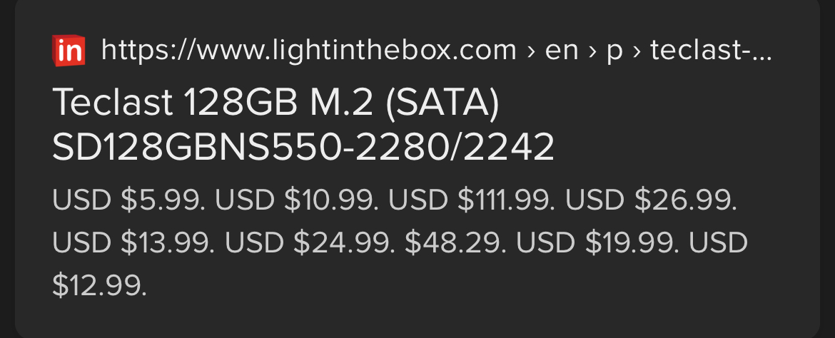

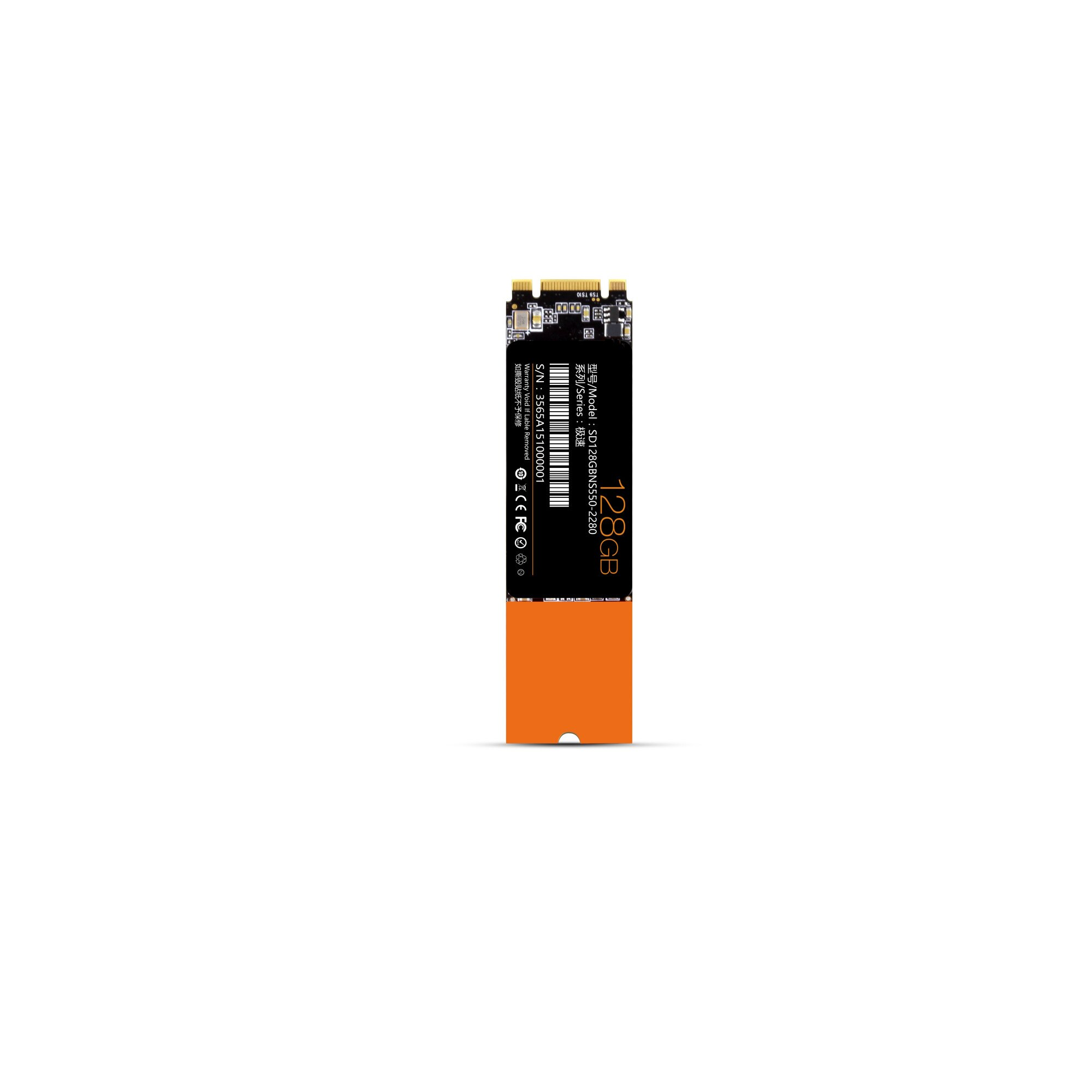

Mach mal bitte ein Foto davon. Es sollte ja auch ein Aufkleber mit der Modell Nummer drauf sein.
so sieht es aus
ist halt ein Bild aus Internet

Klar ist es das, da deine SSD nicht vom Laptop unterstützt wirdTobias_SP schrieb:aber es ist immernoch so wie davor
Du hast ne alte M.2 SATA SSD verbaut. Der Laptop braucht aber ne M.2 PCIe NVMe SSD.
Also kauf dir ne neue SSD und dann geht's auch mit win10 und 11
Deine Fehlermeldung sagt im Grunde, dass kein Laufwerk für die Installation gefunden wurde, das kann halt an fehlenden Treibern liegen, oder in deinem Fall, an ner SSD, die der Laptop garnicht erst erkennt.
