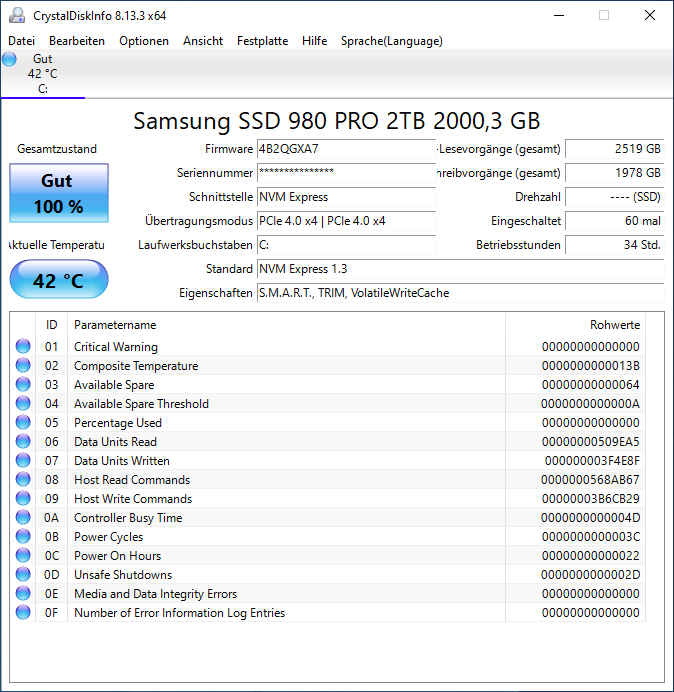

Ansonsten in meiner Signatur ist CrystalDiskInfo. Das sollte auch bei NVME SSDs Fehler auslesen können.
Einfach vollstÀndigen Screenshot hier posten.

Ich habe nur die 980 Pro im M.2 Slot und sonst keine andere Festplatte oder SSD.
Ich lasse gerade Memtest86 durchlaufen deswegen kann ich gerade keine Screenshots von Crystaldiskinfo posten.
Ich habe zuvor die SSD mittels Secure Erase von Asus im BIOS gelöscht.
Kann es sein dass ich mir dadurch die SSD zerstört habe ?
