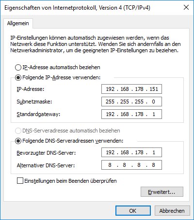

Ist die IP vom Router bekannt? Wenn ja mal mit einer festen IP-Adresse im passenden Adressbereich konfigurieren.
Bsp.:
Router IP: 192.168.178.1
dann IP-Adresse z.B. 192.168.178.151, Subnetzmaske 255.255.255.0 Router: 192.168.178.1 und auch bei DNS die Router-IP angeben.

IP hab ich statisch vergeben > funktioniert auch nicht
