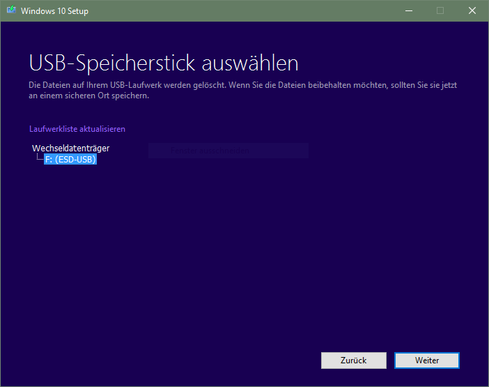

Beim Media Tool (unten bei Tool Jetzt Herunterladen)
https://www.microsoft.com/de-de/software-download/windows10
kann man doch auswählen direkt (Bootfähig) auf USB Stick.
Ein USB Stick wird da dann auch gefunden und erkannt.
Wenn deine USB SSD da auch gefunden wird, sollte es funktionieren.
Alle Daten und Patitionen auf der SSD werden gelöscht genau wie auf dem 8, 16, 32 GB USB Stick.

@Terrier
Das wird nicht funktionieren da im Media Creation Tool nur Wechseldatenträger erkennt werden.
Das ist die SSD aber nicht. Daher wird sie wahrscheinlich auch nicht angezeigt.
Man kann aber natürlich die ISO erstellen. die SSD/HDD/USB Stick per DiskPart bootfähig machen und die ISO ohne Unterordner direkt enpacken dann wird davon gebootet.
Die Windows Installationsroutine könnte aber auf die Idee kommen den Bootloader und co auf diese USB SSD zu schreiben dann darf man die nicht entfernen sonst bootet Windows nicht mehr.
