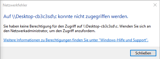

Habe die Schritte befolgt und auf beiden Geräten ausgeführt.
Mir wird nun mein PC im Netzwerk angezeigt. Jedoch kann ich nicht auf die Festplatten zugreifen.
Fehlermeldung:
Ich habe eigentlich die Ordner mit Rechtsklick - Eigenschaften - Freigabe freigegeben und alle Rechte zugelassen. Gibt es ein Weg alle Ordner auf einmal freizugeben? Woran könnte die Fehlermeldung oben liegen?
Es macht keinen Sinn, alle irgendwie erreichbaren Ordner im Netzwerk freizugeben - für Laufwerk C macht es schon mal gar keinen Sinn. Man beschränkt sich bei seinen Freigaben auf die wirklich nötigen Ordner zum Datenaustausch.
Alles klar und woran kann die Fehlermeldung oben liegen?
Ich habe in den Erweiterten Freigabeeinstellungen eigentlich alles freigegeben.
Ist auch ein Benutzerkonto oder eine Benutzergruppe genutzt worden, die auf beiden Rechnern vorhanden sind?
Das ist nämlich eigentlich die Voraussetzung, die nach dem Wegfall der Heimnetzgruppe zu erfüllen ist.
