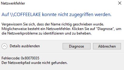

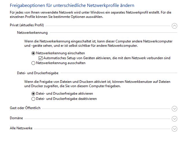

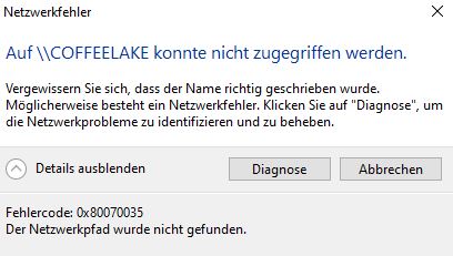

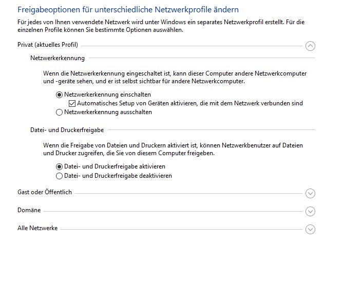

Habe Windows 10 auf 2 Rechner, Pc1 Sieht Pc2 nicht in der Netzwerkumgebung, kann aber auf Freigabe Pc2 zugreifen wenn man oben den Namen eingibt (\\Skylake)=PC2, Pc2 sieht PC1 (\\Coffeelake) in der Netzwerkumgebung, kann aber nicht zugreifen und kommen auch keine freigegebene Ordner zum vorschein. Beide PCs sind in einer Domäne (WESTEND) Server 2012 R2 Essential angemeldet. Gleicher Benutzer bei beiden Pcs! Im Freigabecenter ist eigentlich auch alles eingstellt! Siehe Bild! -- Bei beiden PCs ist eigentlich alles gleich eingestellt. Hier noch die Fehlemeldung als Bild.

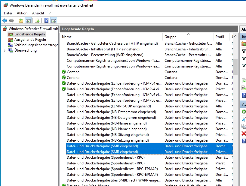

Wie wird die Firewall, vermutlich die von Windows, konfiguriert?
Per GPO?
Dort prüfen ob die Ports geöffnet sind.
Firewall wird von Windows automatisch konfiguriert. Nicht per GPO. Freigabe habe ich bei beiden gleich freigegeben! Wo sehe ich welche Ports offen sind und welche sind es?

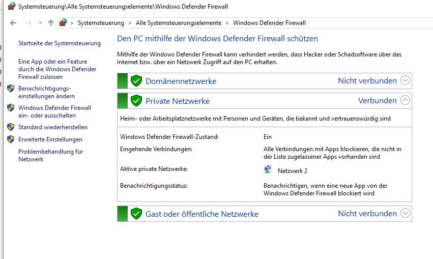

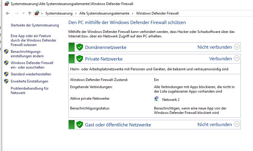

@Princo Wenn die PCs Mitglieder einer Domäne sind musst du im Netzwerkprofil Domäne gucken, nicht Privat. Gegen die Aussage "PCs sind in Domäne" spricht wiederum die Tatsache, dass Privat das aktuelle Netzwerkprofil sein soll.

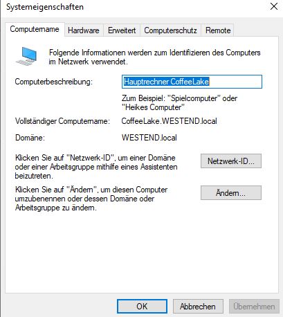

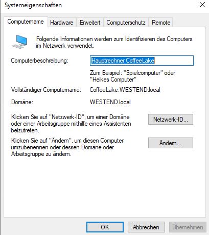

Habe was rausgefunden, Pc1 ist nur so halb in der domäne siehe Bilder. Werde versuchen in die Domäne zu bekommen!

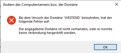

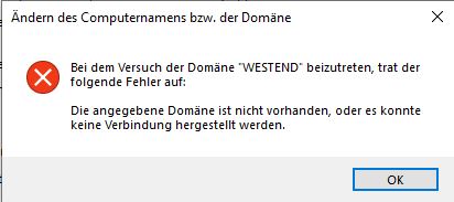

Bin aus Domäne raus, wollte wieder beitreten da kommt folgender Fehler siehe Bild!
