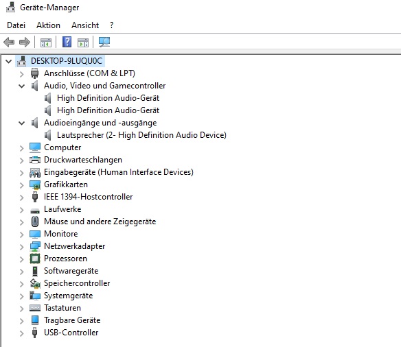

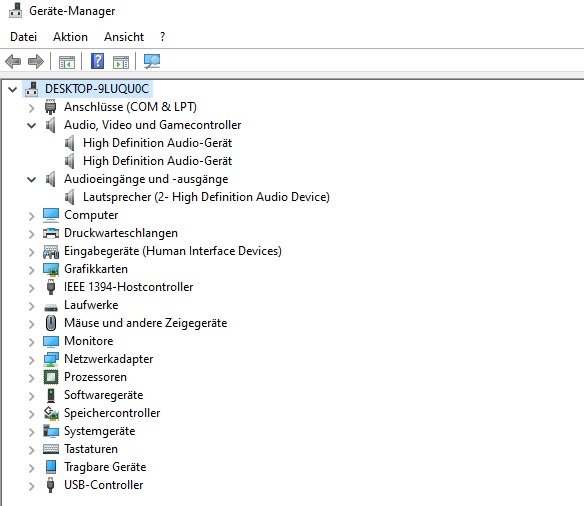

Ich glaube komplett Windows sagt nichts ungewöhnliches.

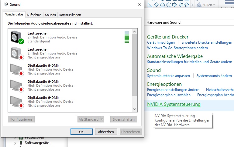

Anbei Screenshots vom Geräte-Manager und auch der Soundoption über die Systemsteuerung.

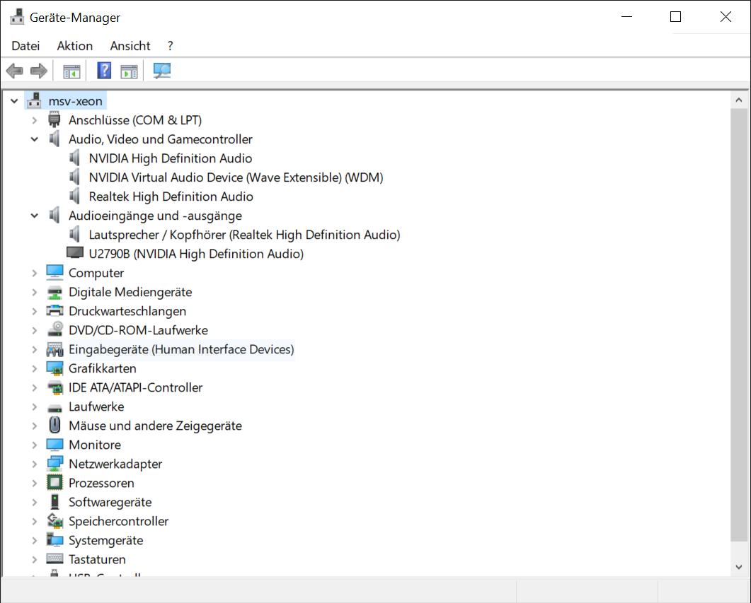

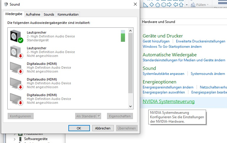

Also bei mir siehts mit korrekt installierten NVidia-Treibern so aus (und bei installierter NVidia-Systemsteuerung scheinst du ja auch eine NVidia-Karte zu haben, oder?)
"High Definition Audio-Gerät" zeugt davon, dass kein Soundtreiber installiert wurde und Windows das Gerät nicht alleine erkennt und daher einen Standardtreiber nutzt, was Du dringend ändern solltest! Daher bitte auf der HP-Seite den passenden Treiber für Deinen Rechner suchen!

Was steht da gaaanz unten in der Liste? Da müsste noch der Realtek-Kram kommen (das ist Deine Onboardsoundkarte).
Ansonsten: Linksklick unten rechts in der Taskleiste auf das Lausprechersymbol, auf das unten offene Dreick ganz rechts klicken, dann den Realtek-Ausgang aus der sich öffnenden Liste wählen. Testen, ob Du wieder Ton hast.

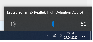

Das ganze sieht nun so aus - also mit dem Realtek High Definition Audio vermerkt.
Linksklick unten rechts in der Taskleiste .... klappt nicht. Wenn ich auf das Lautsprechersymbol klicke kommt lediglich die Lautstärkeregelung ohne Aufklappmöglichkeit.
PS: die Leiste mit mehreren Auswahlmöglichkeiten bei den Soundeinstellungen ist nun nicht mehr vorhanden. Habe bereits diverse Treiber installiert und getestet. 3x habe ich noch vor mir :D
Ok, dadurch ist zumindest sichergestellt, dass a) die soundkarte installiert, scheinbar funktioniert und b) als Ausgabegerät ausgewählt ist. Gibt es denn einen ausschlagenden Pegel (die grünen Balken in den Einstellungen), wenn etwa Musik abgespielt wird?

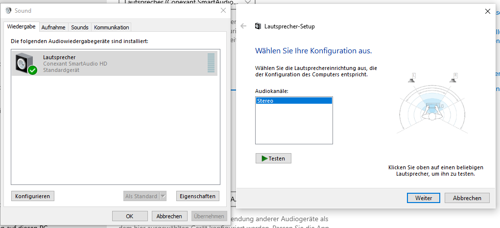

In den Einstellungen auf "konfigurieren" klicken, dann einstellen und testen. nicht davon verwirren lassen, dass bei mir die Soundkarte eine andere ist. ;)
Klappt leider auch nicht. Habe mir eine Soundkarte als USB Stick bestellt.
