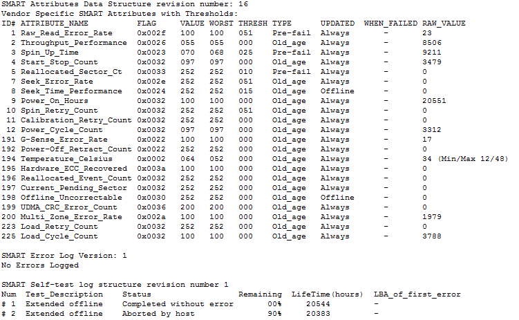

Hier die SMART Werte der Festplatten von smartmontools ausgelesen, von HDD Guardian dargestellt:
http://i.gyazo.com/dec466116a2c64deec0d6176d61623f6.png
http://i.gyazo.com/2d2204fb4383eb916056711c8019201e.png
Was ich bereits getan habe:
Ein extended offline Test über SMART habe ich bereits bei beiden Festplatten durchgeführt (siehe Screenshots ganz unten).

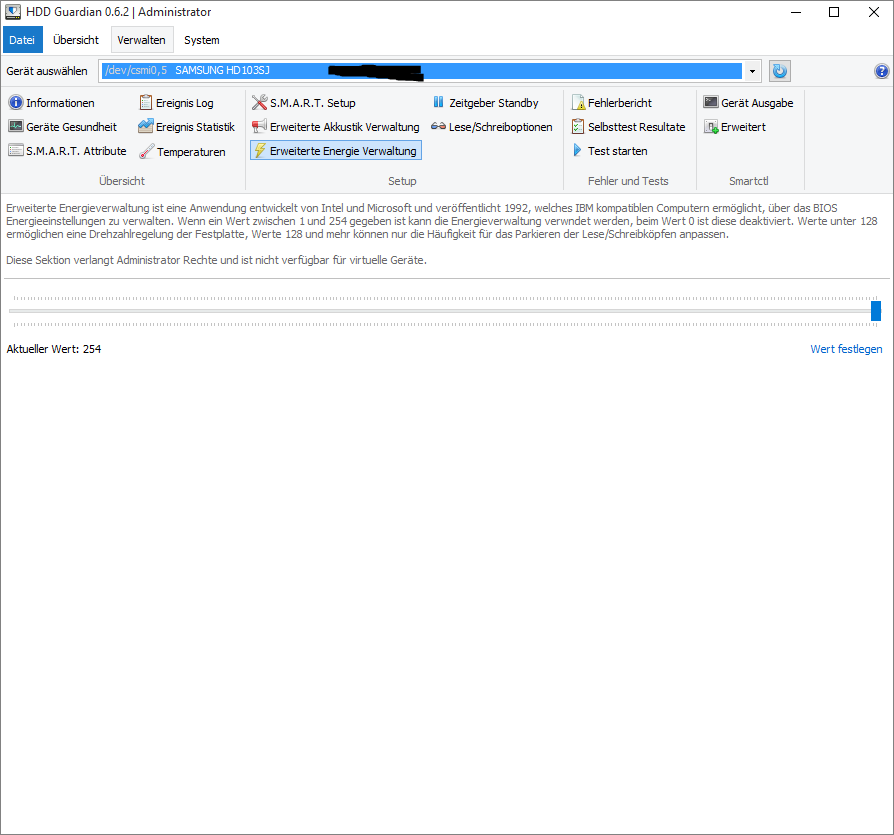

Im HDD Guardian für beide HDDs die erweiterte Energie Verwaltung beider Platten auf maximum gedreht, also auf möglichst wenig Energiesparen. Das sieht dann so aus. Wenn ich das mache, dann wird das Klacken definitiv seltener, verschwand gestern abend sogar komplett.

Einen hatte mal Probleme mit dem SATA Kabel, da ist ein Ultra-DMA CRC Fehler (Attribut 199) registriert und beide haben 7 bzw. 17 G-Sensor Auslösungen, wurden also im Betrieb schon öfter zu hohen Schockbelastungen ausgesetzt. Oder Vibrationen, hängen die blöden Gummibandhalterungen? Das mögen HDDs auch nicht gerne, da haben sie oft zu viel Spiel.
Auf beiden Platten läuft die Firmware 1AJ10001, ein Update ist also nicht nötig.
Der UDMA CRC Fehler ist mir bewusst, da hat sich der RAID Verbund ein mal verabschiedet, aber das war nur ein mal. Größere Erschütterungen sind eigentlich nicht aufgetreten, jedoch kann dies passiert sein, wenn mal wieder mein Grafikkartenlüfter meint zu rattern (wohl ein Lagerschaden) und ich mal ein wenig gegen das Gehäuse brettere... Ja, ich bin nicht ganz unfehlbar.

HDD Guardian starten und oben auf "Verwalten" klicken. Im Drop-Down Menü neben "Gerät auswählen" wird in grau die Systembezeichnung des Laufwerks angezeigt (Beispiel -> /dev/csmi0,2).

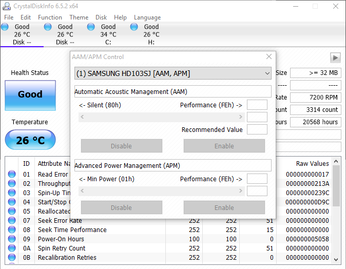

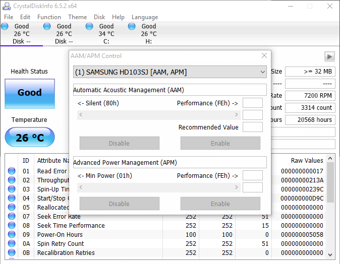

APM kann man auch mit CrystalDiskInfo ausschalten. Man ladt CrystalDiskInfo in der Portable Standard Edition runter, entpackt das Archiv und startet die DiskInfo.exe. Dann geht man auf "Optionen" -> "Erweiterte Optionen" -> "AAM/APM Verwaltung", wählt oben die HDD und stellt dann unten den Schieber für APM ganz nach rechts bis daneben FEh steht, dann "Aktivieren" und das Fenster schließen. Wenn die Geräusche im Betrieb dann weniger werden, liegt es am Unloadzustand und um die Einstellung dauerhaft zu machen, wiederholt die Einstellung ggf. (wirkt nur solange die Platte Strom hat) und setzt je einen Haken bei "Optionen" -> "Erweiterte Optionen" -> "AAM/APM Autoanpassung" und "Optionen" -> "Mit Windows starten", dann wird CDI jedesmal gestartet und nimmt die Einstellung automatisch vor.
Diese Anleitung hatte ich schon mal gesehen, aber beim letzten Mal, als ich CrystalDiskInfo installiert hatte, hat er nicht beide HDDs im RAID0 erkannt. smartctl bzw. smartmontools ist bisher das einzige Tool, das die SMART Werte wirklich komplett auslesen kann.
Aber danke für die Anleitung! Ich werd's nachher noch mal probieren, vielleicht geht's mit Win 10.
EDIT: Er kann zwar die SMART Werte der beiden Platten auslesen, aber er zeigt keine Einstellungsmöglichkeiten für AAM oder APM. Bleibt also wirklich nur der Weg über das Konsolentool.
Das kann am RAID liegen (was für eines ist es, die am Intel Chipsatz sollten gehen) oder auch daran, die Einstellung ja schon mit smartctl vorgenommen wurden. Aber wenn Du die Lösung hast, passt es ja.
