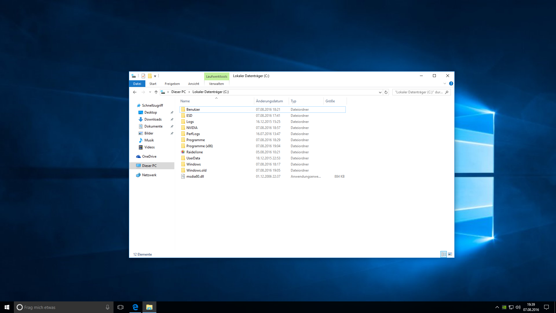

Ich habe mir heute das neue Anniversary Update für Windows 10 heruntergeladen und installiert. Anschließend wollte ich mein PC mit dem neuen Refresh Tool von Microsoft reinigen. Beim Ausführen des Tools das Häkchen unter ''Nichts übrig lassen - einschließlich Dateien, Programme usw.'' gesetzt. Zwar scheint alles Sauber zu sein, jedoch ist die ( C: ) Festplatte voll mit Ordnern (Die auch vor der neu Installation existierten). Dabei sind mir Ordner wie ESD unbekannt. Dazu kommt es das ich viel weniger Speicher als vorher habe. 10GB frei von 931GB. Die Ordner Programme und Programme (86x) sind stattdessen leer, außer die paar Microsoft Anwendungen. Ich weiß ehrlich gesagt nicht woran das liegt, zu wenig Erfahrung mit sowas.

in dem windows.old Ordner sind deine alten Daten, wenn du den löschst, notfals über die Datenträgerbereinigung, dann hast du wieder freien Speicherplatz

auch den ESD Ordner bekommst du über die Datenträgerbereinigung und dan Systemdaten bereinigen weg

das Tool hat genau das gemacht was es soll, neu Version installiert und in deinem Fall alle installierten Programme und daten entfernt. im ESD Ordner solte die runter geladen Windows Version sein die zum Upgrade benötigt wird und der Windows.old Ordner wird erstellt, damit man notfals fals was schief geht zurück kann zur alten Version mit all seinen Daten und Programmen.
über die Datenträgerbereinigung/Systemdaten bereinigen bekommst du dies beiden Ordner gelöscht.
der Windows.old Ordner wird ansonsten im normalfall auch automatisch nach 10 Tagen gelöscht
Vielen Dank, hat alles funktioniert. Ich habe nun mehr das Gefühl es sei ein Clean Install. Außerdem habe ich 800GB wieder.
