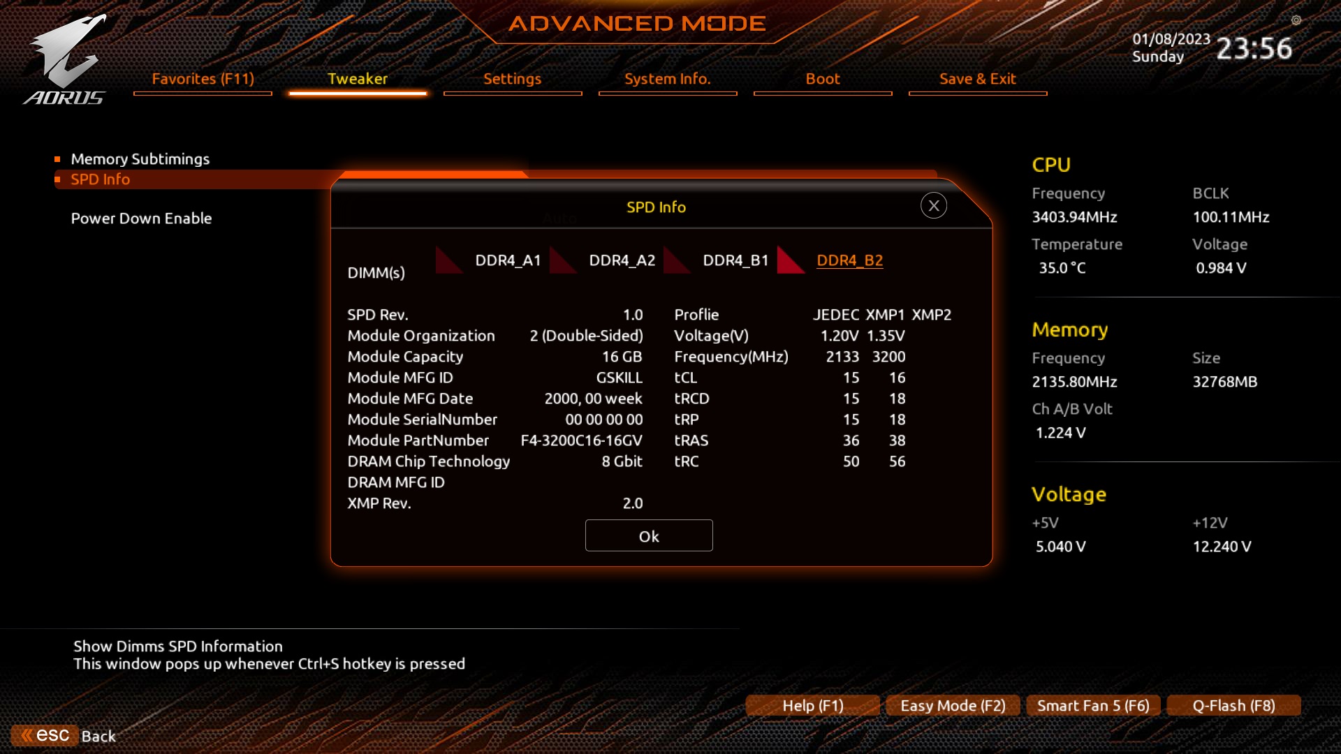

Ich habe an mehreren Stellen gelesen, dass solche Probleme aufgrund fehlerhaften RAMs auftreten können. Da habe ich auch nochmal die Verbindungen gecheckt und die Riegel stecken ordentlich drin. Ich füge mal Screenshots aus CPU-Z für den RAM bei, falls dort jemand Auffälligkeiten entdecken kann.
Ich habe auch nochmal ins Handbuch des Motherboards geguckt, bei 2 RAM-Modulen empfiehlt das Handbuch die Slots zu belegen, die ich auch belegt habe.

32GB (2x 16GB) G.Skill RipJaws V schwarz DDR4-3200 DIMM
Mal default (2133 MHZ betrieben ) ? Anderes Ram Kit ausprobiert ?

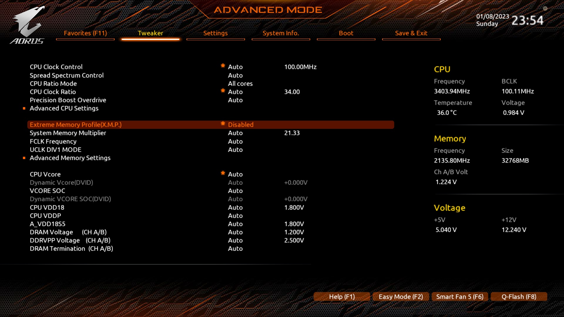

Und da garantiert gefragt wird - XMP oder anderes OC im Spiel?
Auch sehe ich kein Netzteil; noch das alte? Könnte schwach sein oder an die Grenzen geraten.
→ BIOS was das was ich auch anfragen wollte; CMOS gecleart, sichere Defaults?

Du musst mich entschuldigen - ich kann nicht 100% folgen. Die Frage zielt darauf ab, ob ich ein XMP Profil für's RAM verwende bzw. anderweitig overclocke? XMP ist im BIOS auf 'disabled' - habe ich gerade nachgeschaut. Allerdings meine ich mich erinnern zu können, dass ich das beim Aufsetzen des Rechners aktiviert hatte.
Nein, das hatte ich nicht getan.

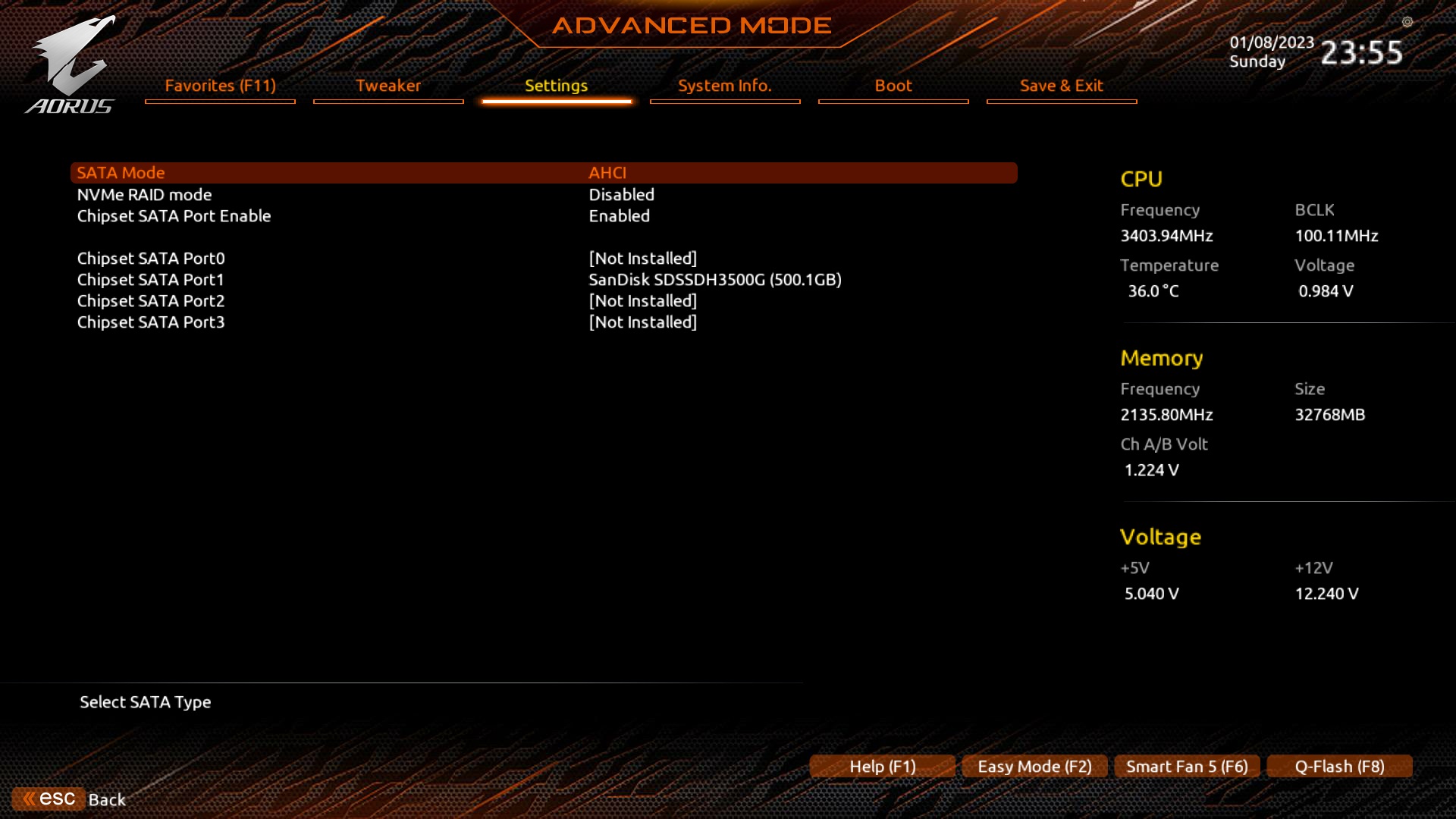

Hier die Screenshots aus dem BIOS, vielleicht geben die etwas mehr Aufschluss?

quarantinho schrieb:
Letztendlich habe ich nun meine alte SSD formatiert und das System auf die neue NVMe SSD installiert. Ich habe auch den NVMe-Slot auf dem Motherboard gewechselt und alle Verbindungen überprüft, konnte allerdings nicht auffällig feststellen.
Wo ist denn jetzt noch das Problem?
Oder worum geht es dir?
Wo sieht man denn deine 1 GB NVMe?
Ich sehe da nur eine 500 GB SSD im BIOS

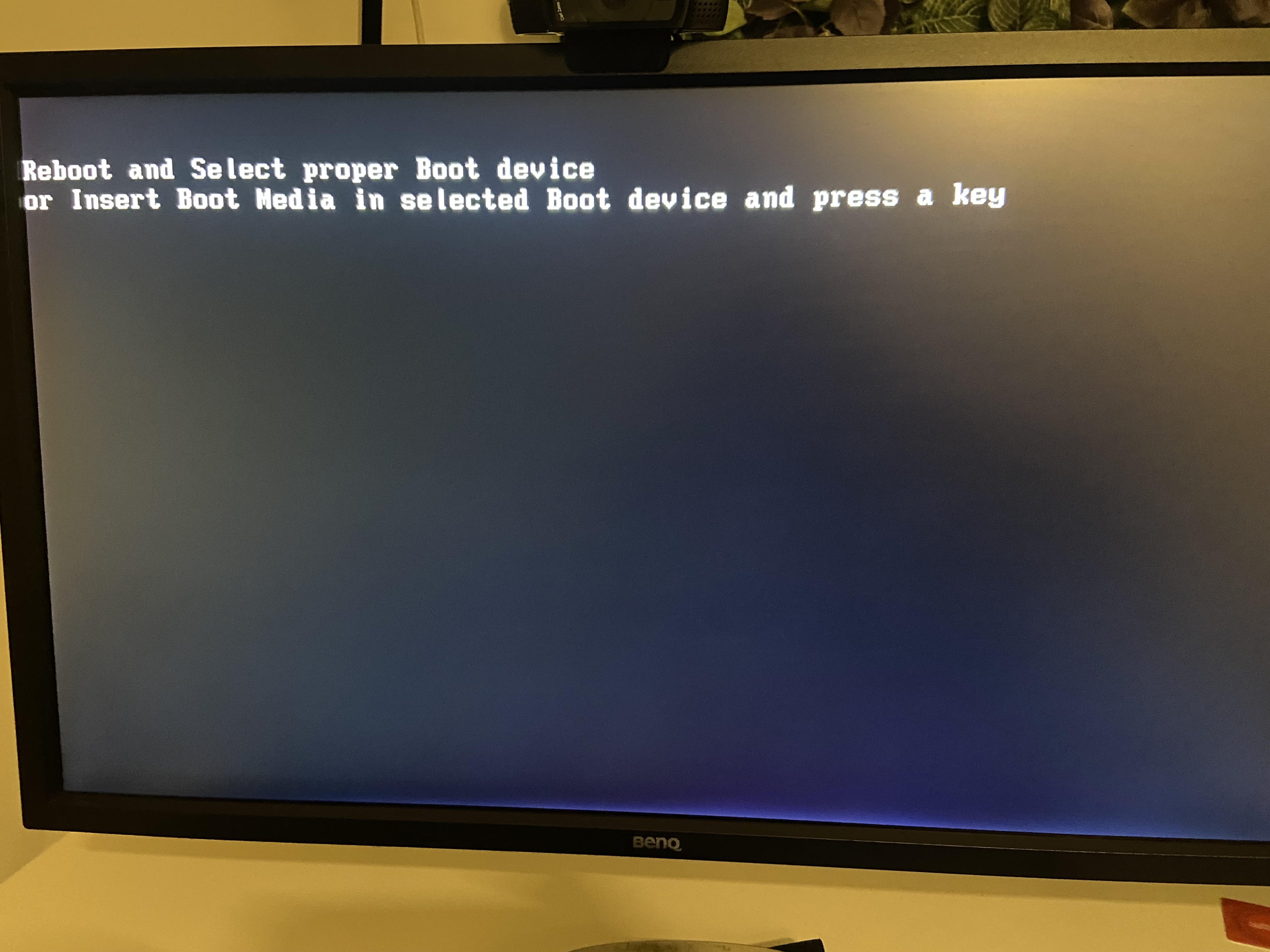

Es ist auch gerade etwas passiert, was ich sehr merkwürdig fand und vielleicht genau in die Richtung gehst, du du insinuierst: Ich habe meine alte SSD, die ich in der Zwischenzeit formiert habe, entfernt und den Rechner neu gestartet. Dadurch wurde nun keine Boot-Sequenz initialisiert und ich erhielt diesen Fehler:

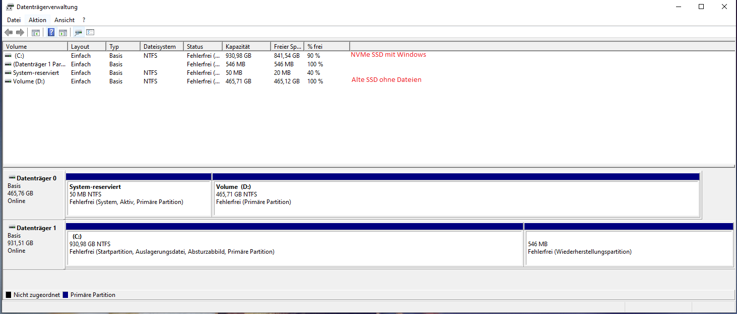

Die Festplattenverwaltung nachfolgend:
Ich verstehe zwar nicht warum aber offensichtlich benötigt die neue NVMe SSD, auf der Windows installiert ist, die alte SSD um überhaupt zu booten. Heißt das, dass ich etwas bei der Installation komplett versemmelt habe?

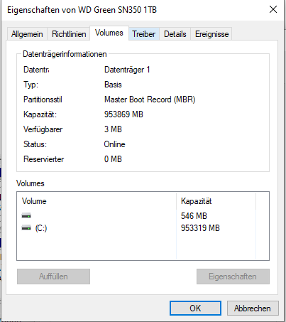

Du hast da gar keine Uefi GPT Installation.
Da ist eine alte NTFS Bootpartition von 50 MB, die schon nicht normal ist von der Größe. Im alten MBR Modus hatte man eine 500 MB NTFS System reservierte Bootpartition
Die NVMe hat keine 100 MB Uefi System Bootpartition am Anfang der NVMe, die man normal da hat.
Ich dachte eigentlich auf einer NVMe kann man gar nicht Windows im MBR Modus installieren.
Hm, also scheinbar ist ist die NVMe im MBR-Modus. Wie gehe ich nun am besten vor? Offensichtlich ist es möglich von MBR zu GPT konvertieren aber löst das überhaupt mein Problem?
VG
Q
Alte SSD abstecken, nochmal neu installieren im Uefi Modus.
USB-Stick erstellen mit dem Media Creations Tool 22H2
CSM ausstellen im BIOS, Uefi an, Secureboot an.
Windows Bootmanager (Name der NVMe) bei Boot an 1. Stelle.
USB-Stick booten mit F12 (Gigabyte) tippen (hämmern) beim Starten und im Uefi Modus auswählen.
Videos und Anleitungen gibt genug im Web
https://tech-aktuell.de/windows-10-installieren-und-einrichten-schritt-fuer-schritt
Alle Partitionen im Setup löschen, nicht selbst formatieren. Einfach weiter.
Die alte Bootpartition 50 MB NTFS auf der 500 GB SSD musst du später löschen, mit Diskpart oder Tools, wenn es in der Datenträgerverwaltung nicht geht.
Die 100 MB Uefi Partition wird von Windows Setup in Fat 32 angelegt, auch wenn man das in der Datenträgerverwaltung nicht sieht.

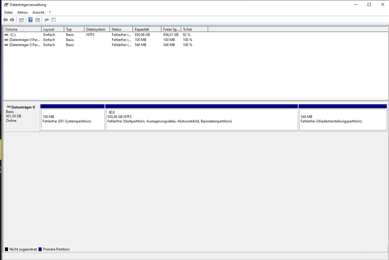

So, hab die Schritte jetzt befolgt. Die alte SSD ist aktuell nicht verbunden. So sieht die Übersicht in der Festplattenverwaltung aus:
Sollte es so sein?
Reaktionen: Gurkenwasser und Terrier
Ja.
