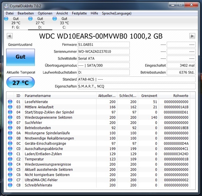

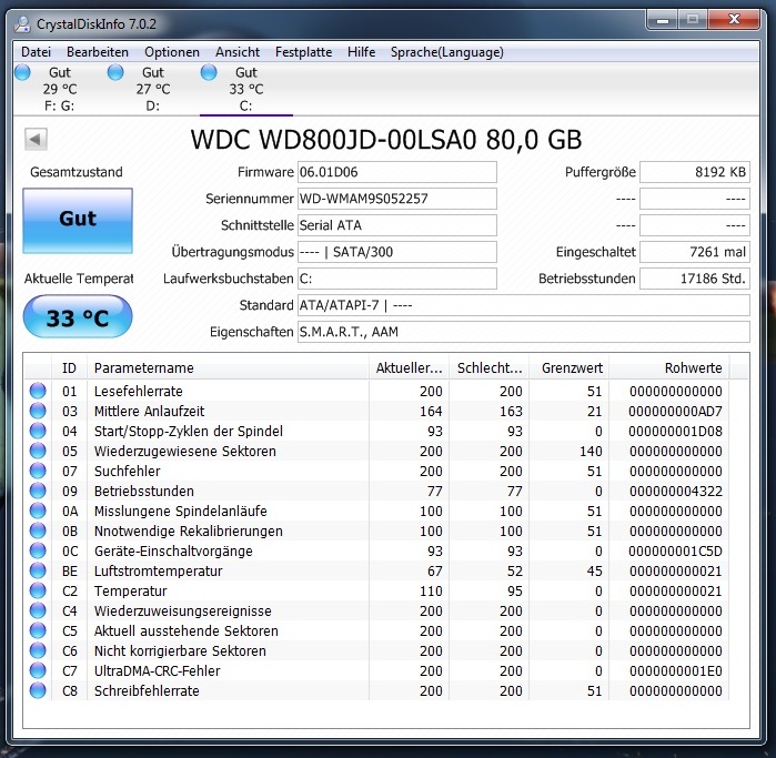

So, und jetzt müsstest du mir allerdings sagen, wie ich an die Temperaturwerte und die S.M.A.R.T. Werte komme?
ich empfehle dir CrystalDiskInfo
und Poste bitte einmal screenshots von allen Festplatten.

Screenshots sind unterwegs:
