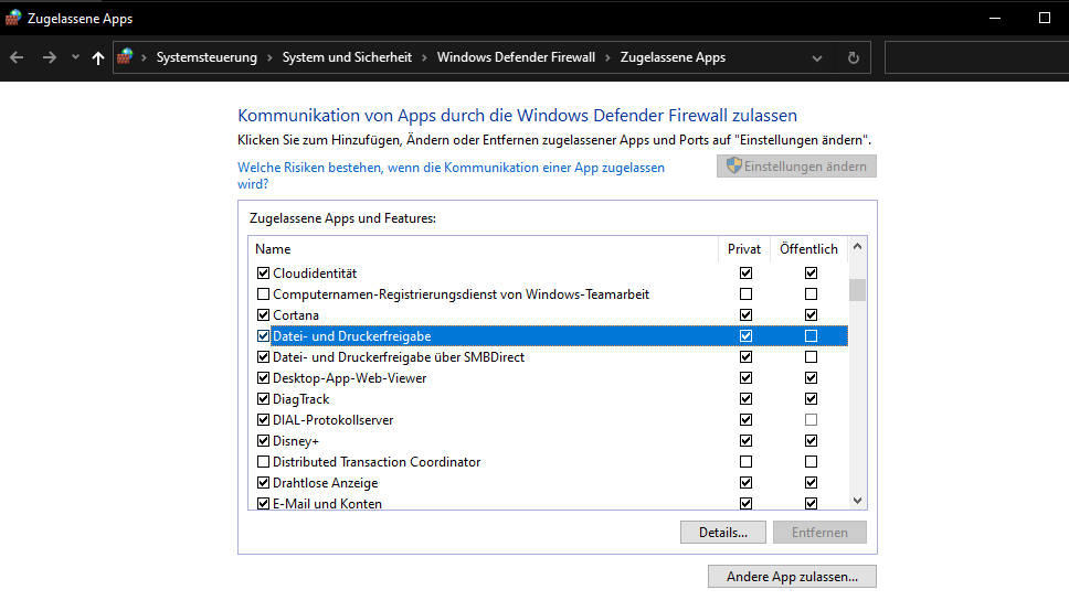

blondi3480 schrieb:
Schau mal ob dein Netzwerk als privat eingestuft ist und die Datei- und Druckerfreigabe durch die Firewall gelassen wird:Anhang anzeigen 1318653
Vielen Dank.
In der Systemsteuerung gibt es bei mir zwar "System und Sicherheit" nicht aber nach etwas Suchen habe ich die Einstellung gefunden.
Außer bei meinem PC waren tatsächlich alle anderen PCs im Netzwerk auf öffentlich gestellt. (??)
Weil ich gelesen hatte, dass einige Netzwerk Funktionalitäten mit der Heimnetzgruppe weggefallen sind, habe ich das leider so hingenommen, ohne alles weiter zu überprüfen.
Zumal an den PCs und den funktionierenden Netzwerken eigentlich nichts geändert wurde.
Ich habe die Benutzer noch einmal neu eingerichtet und jetzt scheint es wieder zu gehen.
Ich muss noch ein paar Tests machen. Es hakt noch bei ein paar Ordnern.
