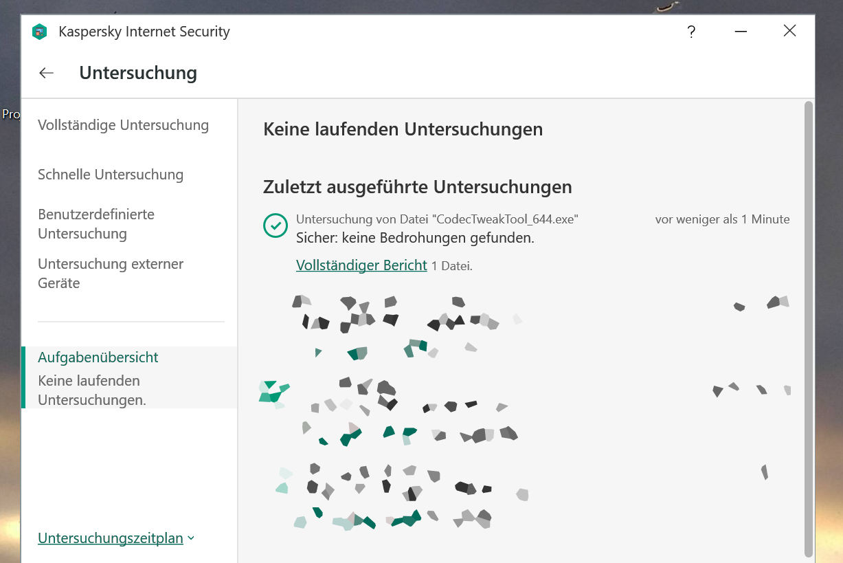

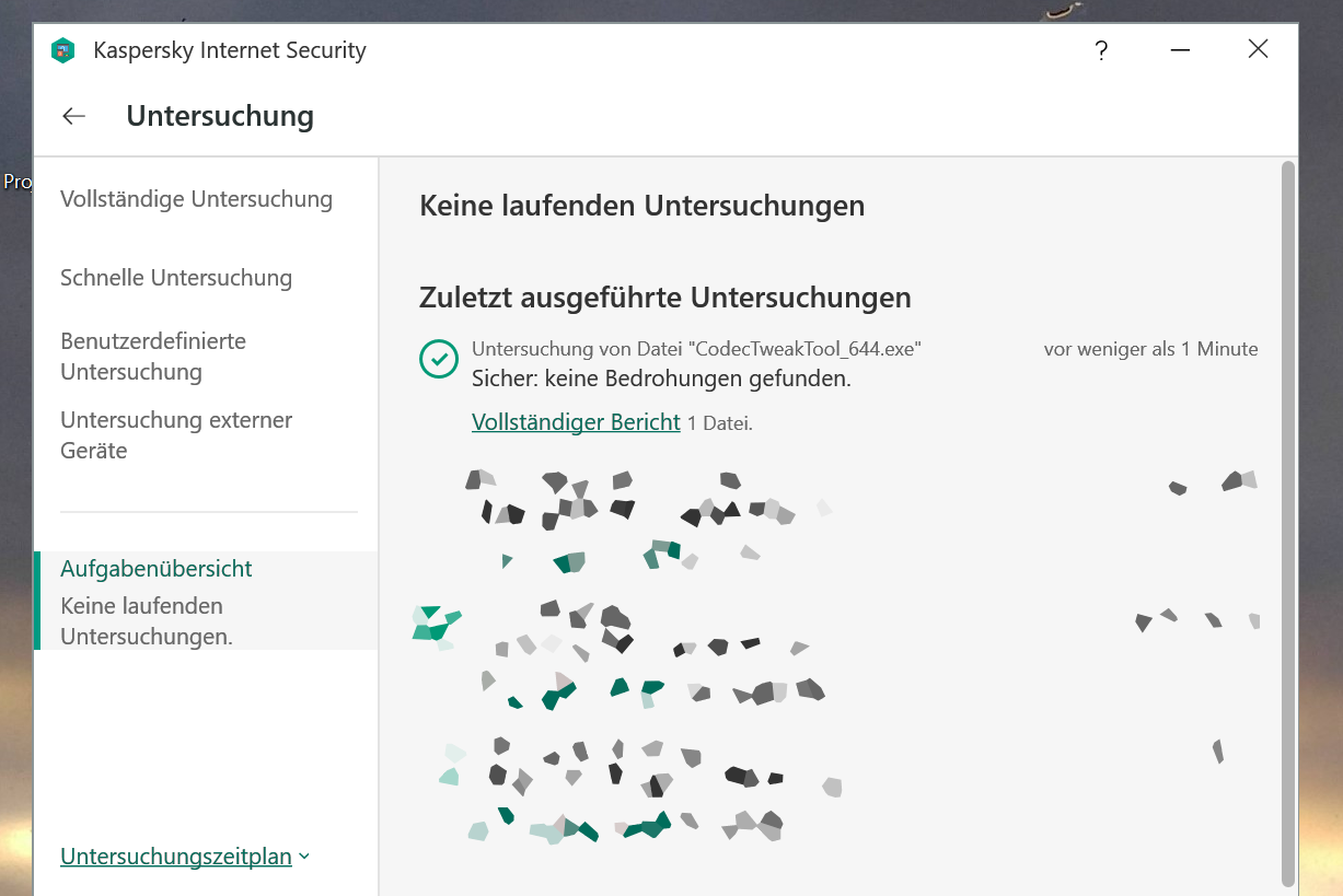

edit: Ja Windows blockt das Tool aber es ist sauber. Kaspersky hat übrigens auch nichts auszusetzen.
keine haken gesetzt

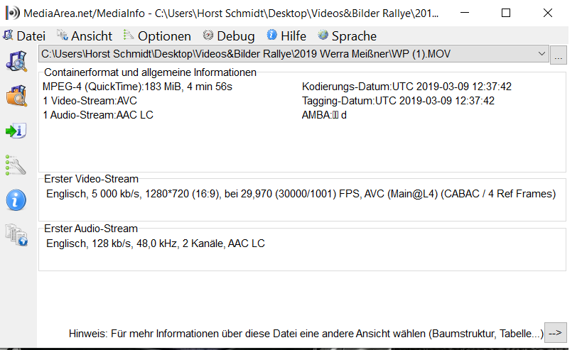

Kannst Du mal umstellen auf 'Text' (oder so ähnlich)? Da gibt es deutlich mehr Informationen. Und dann am besten auch als Text raus kopieren (also kein Screenshot) und hier mit CODE Tags einfügen.
Vermutlich ist das Format zu neu oder zu exotisch (VFR, variable Framerate, o.ä.). Man könnte versuchen die Datei via ffmpeg in einen mp4 Container zu remuxen. Das bedarf aber Kommandozeilenoperationen. Ich weiß nicht, wie fit Du in sowas bist.
Lief genau diese Datei in der App oder war das eine andere MOV Datei?

werde ich gleich machen.
Ps. Die Dateien sind von einer Auto inboard Camera und wurde auch auf dem Rechner schon zig mal angesehen mit Film und TV App. Auf einmal ging es nicht mehr
Hier das Ergebnis:
