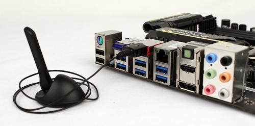

Und die Antennen des WLAN Moduls hast Du aber auch installiert? Ohne denen kommt rein gar nichts an.
Ja an dem besagten Gerät habe ich das, wobei ich grad mit dem Server (ebenfalls Atheros) ohne Antennenmodul unterwegs bin, ohne Probleme.
