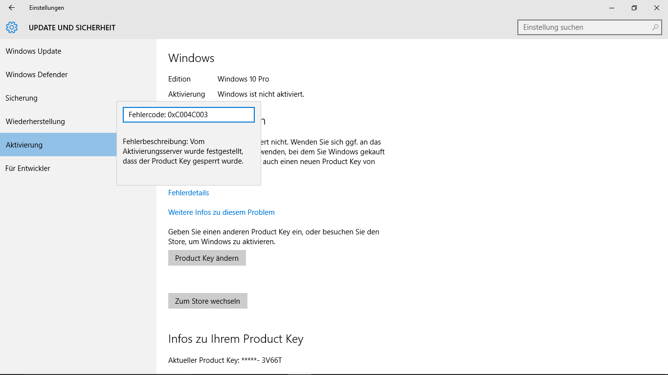

Bei Fehlerdetails heißt es, dass mein Key gesperrt wurde.
Angezeigt als verwendeter Key werden die letzten 5 Zeichen vom generischen Key, den jeder kriegt.
Dieser hat die Endung "3V66T"

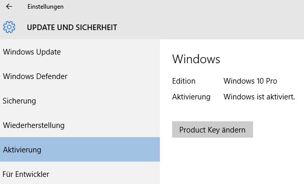

Und was steht unter Einstellungen - Update und Sicherheit - Aktivierung?
Wenn da auch bei dir aktiviert steht, ist alles i.O..
Eben nicht.
Ich habe das gestern Abend bemerkt und heute nochmals alles getestet
Der Vorgang war wie folgt:
- Windows 7 64 Bit SP1 installiert.
- Online aktiviert
- Update auf Win 10 von der gemouteten Iso gemacht.
-> Win 10 ist aktiviert
- Clean install von Win 10 gemacht. Dabei die SSD während der Installation von Win 10 löschen lassen.
-> Win 10 ist aktiviert. Extra nochmals vor dem Backup überprüft.
- Backup der kompletten SSD mit der Boot CD von Acronis Home 2016 gemacht.
- Backup wieder eingespielt. Inkl. MBR. Genau auf die selbe Hardware. Also genau gleicher Laptop und auch gleiche SSD.
-> Windows ist nicht mehr aktiviert.

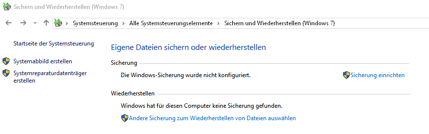

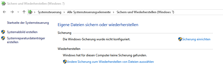

Und schon mal testweise die Windows eigene Möglichkeit der Backup-/ Imageerstellung benutzt?
Zu finden in der alten Systemsteuerung - Sichern und Wiederherstellen und dort oben links Systemabbild erstellen.
Bezüglich der Windows eigenen Möglichkeit der Imageerstellung muss man schon enorm schmerzfrei sein. Meist funktioniert die Wiederherstellung nicht oder bricht einfach ab.
Wieso muss man da schmerzfrei sein?
Die nutze ich seit Windows 7 für die eigenen PCs und den aus dem Freundes-/ Bekanntenkreis und auch jetzt unter Windows 10 und funktioniert nach wie vor einwandfrei.

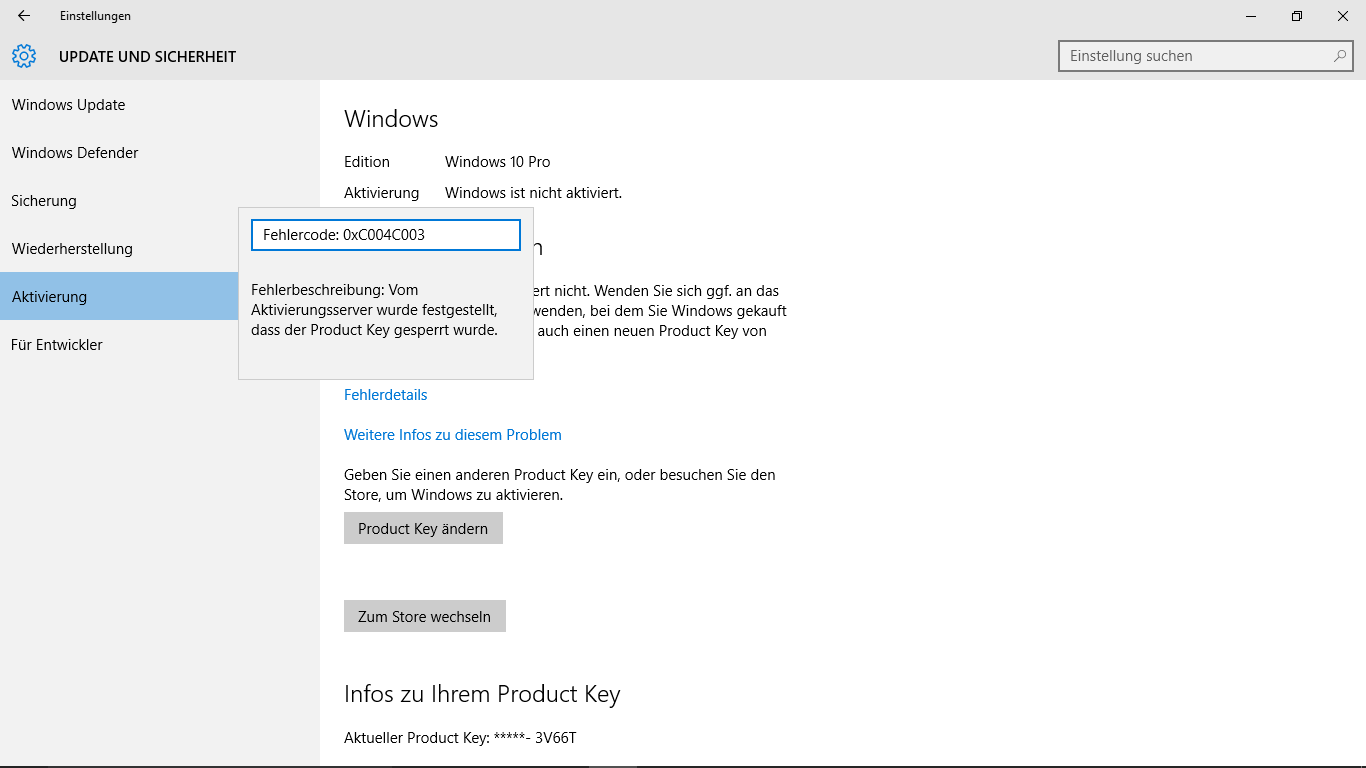

Bei meinen Notebook ist auch die Aktivierung nach einem Restore verschwunden. Nach einem fehlerhaften Update habe ich ein vorher erstelltes Image (Ocster Backup pro) zurückgesetzt. Windows 10 läuft, Aktivierung weg, mit Fehlercode: 0xC004C003. Bei Neuinstallation ist die Aktivierung wieder da; somit Windows 10 für mich unbrauchbar.
