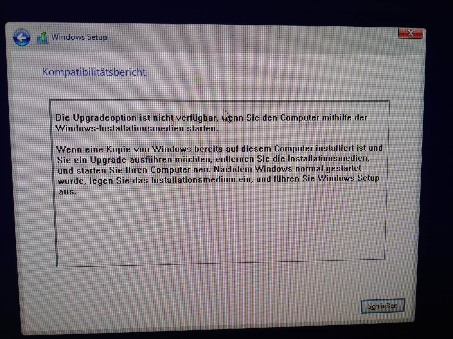

Wenn du bootest von dem Installationsmedium (USB) ist nur eine "Clean Install" möglich, keine Upgrade.
Für ein Upgrade musst du einfach die "Setup.exe" auf dem Medium unter Windows ausführen.

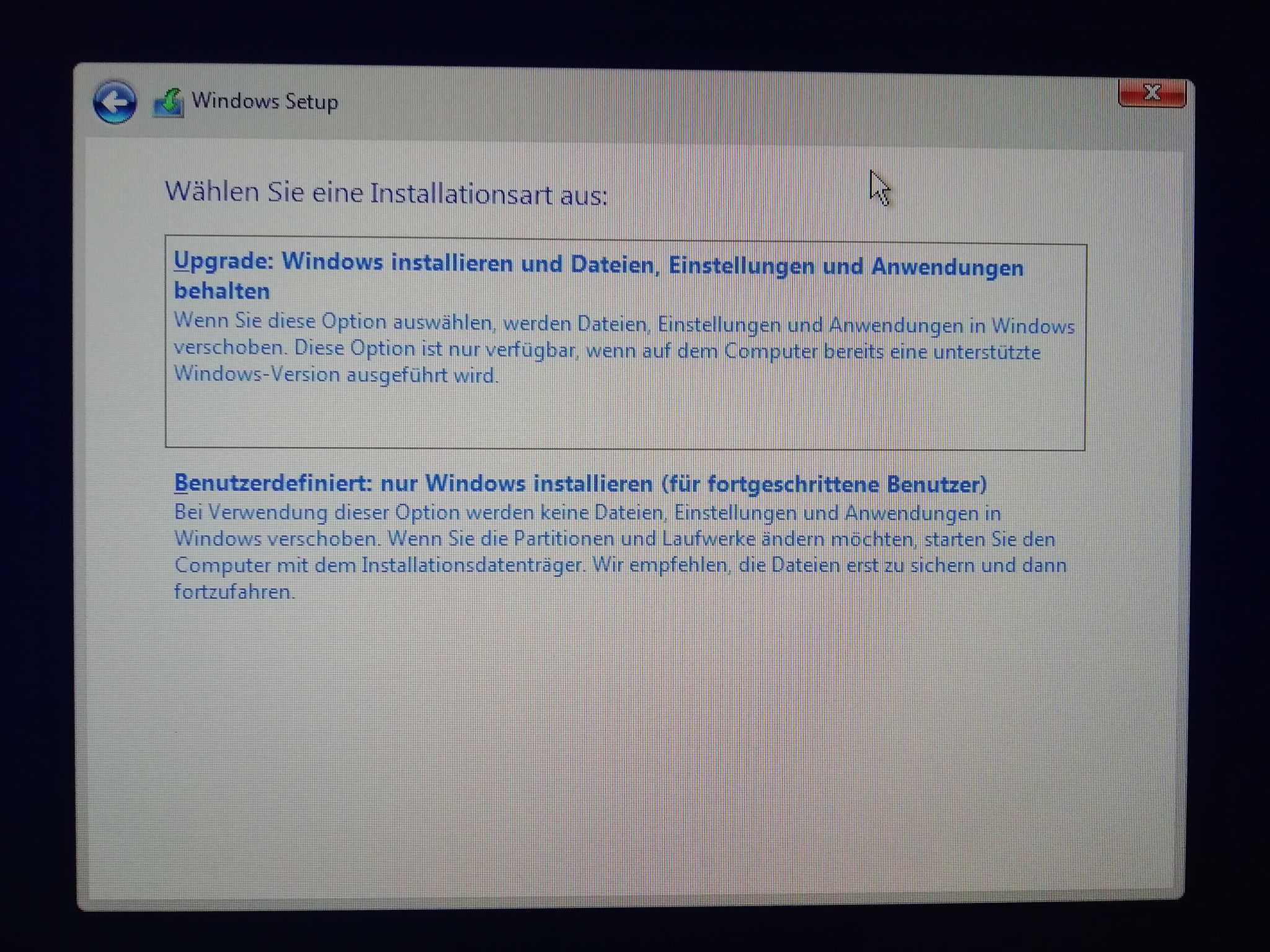

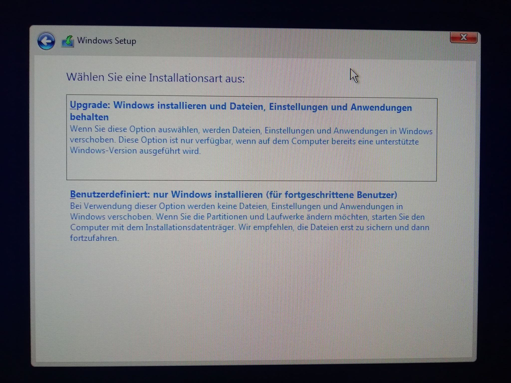

Wenn du vom Installationsmedium bootest für die Installation, ist zwar am Anfang zu lesen "Upgrade",
das ist aber nicht möglich, das geht nur wenn du die Installation unter Windows ausführst.
