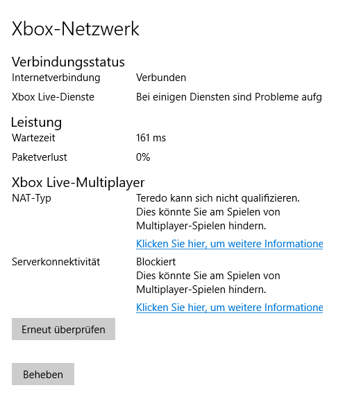

Hallo Miteinander,
Wie der Titel schon sagt ich Probleme mit dem so genannten Teredo Verbindung - was auch immer genau das ist. Jedenfalls braucht man dieses wenn man Cross Plattform (Windows / Xbox) Spiele mit Freunden spielen will - also ich auf der Xbox App und Freunde auf der Xbox. Genau genommen geht es um "Sea of Thieves".
Der Fehler verursachte das ich nicht ins Spiel einsteigen konnte.
Wie zu sehen erscheint der folgende Fehler:
Nach einem kurzen googlen sah die Lösung so aus: Im Geräte Manager nach einem Terede Ding suchen - deaktivieren und wieder aktivieren. Jedoch hab ich keinen Eintrag mit "Teredo".
Sollte dies nicht aufgeführt werden so solle man diesen im Geräte Manager mit einer Legacyharware manuell hinzufügen.
Doch auch hier keine Spur von Teredo.
Irgendjemand der weiter weiß?
Danke schonmal im vorraus :)

Ha! Es funktioniert! Die Windows Anleitungen sind ja doch nicht so unnötig, und können tatsächlich zu einem Ergebnis führen :D
Ich bin jetzt nochmal alle Punkte vom Support Link durchgegangen. Um genau zu sein war der Fehler:
Teredo wurde möglicherweise deaktiviert, wenn der aufgeführte Wert nicht 0x0 ist und unter anderem folgende Zeile angezeigt wird: DisabledComponents REG_DWORD 0x8e
Bei mir war es eben die 0x8e - wieso auch immer
Die Antleitungen befolgt - PC neu gestartet - und anschließend erscheint der Teredo Netzwerkadapter auch im Geräte-Manager
Danke für die Hilfe, und vielleicht hilft der Thread ja zukünftig anderen Mitgliedern die das selbe Problem haben werden :)

Nachdem ich den Hyper-V Virutal Switch deaktiviert habe und folgende Befehle in CMD als Admin nochmal eingegeben habe, steht bei mir jetzt Nat Type: Open.
Serverkonnektivität ist immer noch blockiert, was mich wundert ist das mit IPv6, weiß jemand ob man zwingend IPv6 brauch damit es läuft ?
Das habe ich sowohl an der Fritzbox als auch am PC deaktiviert.
Ich versuche es weiter.
CMD Befehle:
netsh
int teredo
set state disabled
int ipv6
set teredo enterpriseclient
Mit " netsh interface teredo show state" könnt ihr euch den Status von Teredo anzeigen lassen, sollte dann ungefähr so aussehen:
C:\WINDOWS\system32> netsh interface teredo show state
Teredo-Parameter
Typ : enterpriseclient
Servername : win1711.ipv6.microsoft.com.
Clientaktual.-intervall : 20 Sekunden
Clientport : unspecified
Status : qualified
Clienttyp : Teredo client
Netzwerk : managed
NAT : cone
NAT-spezifisches Verhalten : UPNP: Ja, Portbeibehaltung: Ja
Lokale Zuordnung : 192.168.21.20:62581
Externe NAT-Zuordnung : <euere externe IP>:62581
Edit:
Es läuft endlich !
Was habe ich gemacht ?
Bezüglich Teredo, siehe die Befehle in CMD oben.
Das lustige ist, der Teredo Adapter wird bei mir immer noch nicht im Gerätemanager angezeigt auch wenn ausgeblendete Geräte angezeigt werden.
Unter Hardware hinzufügen finde ich ihn auch nicht, trotzdem ist er da und scheint zu funktionieren.
Um das Problem "Serververbindung blockiert" zu lösen habe ich dann folgendes gemacht:
- Hyper V deaktiviert
- Kaspersky deinstalliert
- Windows Firewall aktiviert(!)
Es sieht so aus, dass es die Windows Firewall war, warum auch immer, nachdem ich diese aktiviert habe läuft es nun.
Im Netz habe ich noch andere strange Sachen gefunden, da meinten einige, es funktioniert bei Ihnen, wenn Sie die Windows Datums & Uhrzeiteinstellungen auf manuell setzen und dann wieder auf automatisch.
Ein anderer sagt, bei Ihm ging es nachdem er den Microsoft ISTAP Adapter im Gerätemanager deaktiviert hat.
Der nächste schreibt, dass er Virutal Box oder VM Ware installiert hat und dort erst die virtuellen Netzwerkadapter deaktivieren musste, damit es funktioniert.
Ich hoffe, ich konnte hiermit dem ein oder anderen helfen.
