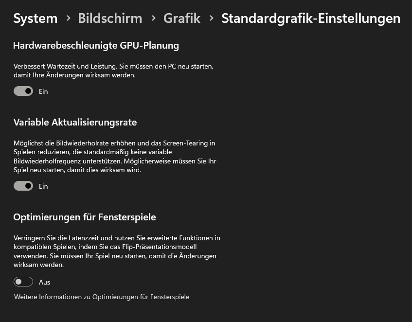

hab am Samstag frisch aufgesetzt und nix eingestellt und bei mir war das aktiv :daumen:
vielleicht haben die das geändert?
edit:win11pro
Yuup, ist ein bis auf den Fenstermodus weil ich keine Games im Fenstermodus spiele..

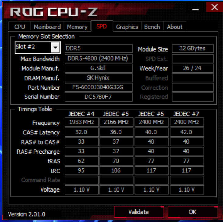

Hier zeigt er in aber mit - 4800 an..

Bei CPU-Z unter SPD .. da steht ja nichtmal nen Profil abseits von JEDEC, wie der gerade Läuft sieht man übrigends NICHT auf der Seite.

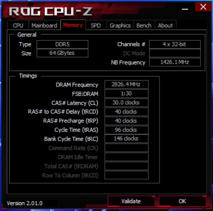

Sondern unter dem Tab Memory
Reaktionen: FR3DI
Da stehts, DRAM Frequency in MHz, da es DDR ist gibt man dann davon die Doppelte Zahl mit MT/s an.

@Alexander2 Also würde er mit - 6000 laufen, sehe ich das richtig ? und DANKE für den Tip mit DRAM und DDR das wusste ich nicht..
