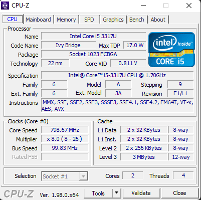

  • Intel Core i5 3317U
  • 4GB DDR3
  • 128 GB SATA-SSD

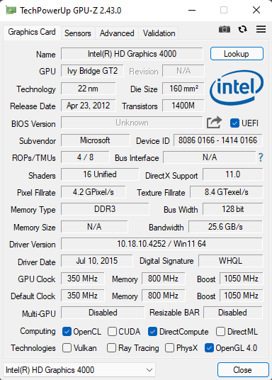

  • Intel HD Graphics 4000 (letzter Treiber vom 10. Juli 2015), DirectX 11
  • Marvell AVASTAR 350N WLAN
  • UEFI und TPM 1.2
  • Full HD Touch Display

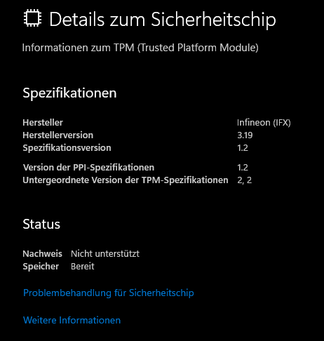

  • Kein TPM2.X

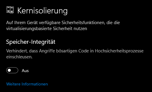

Einzige Einschränkung ist, dass die Speicher-Integrität nicht aktiviert werden kann, da der inkompatible Grafiktreiber das verhindert.

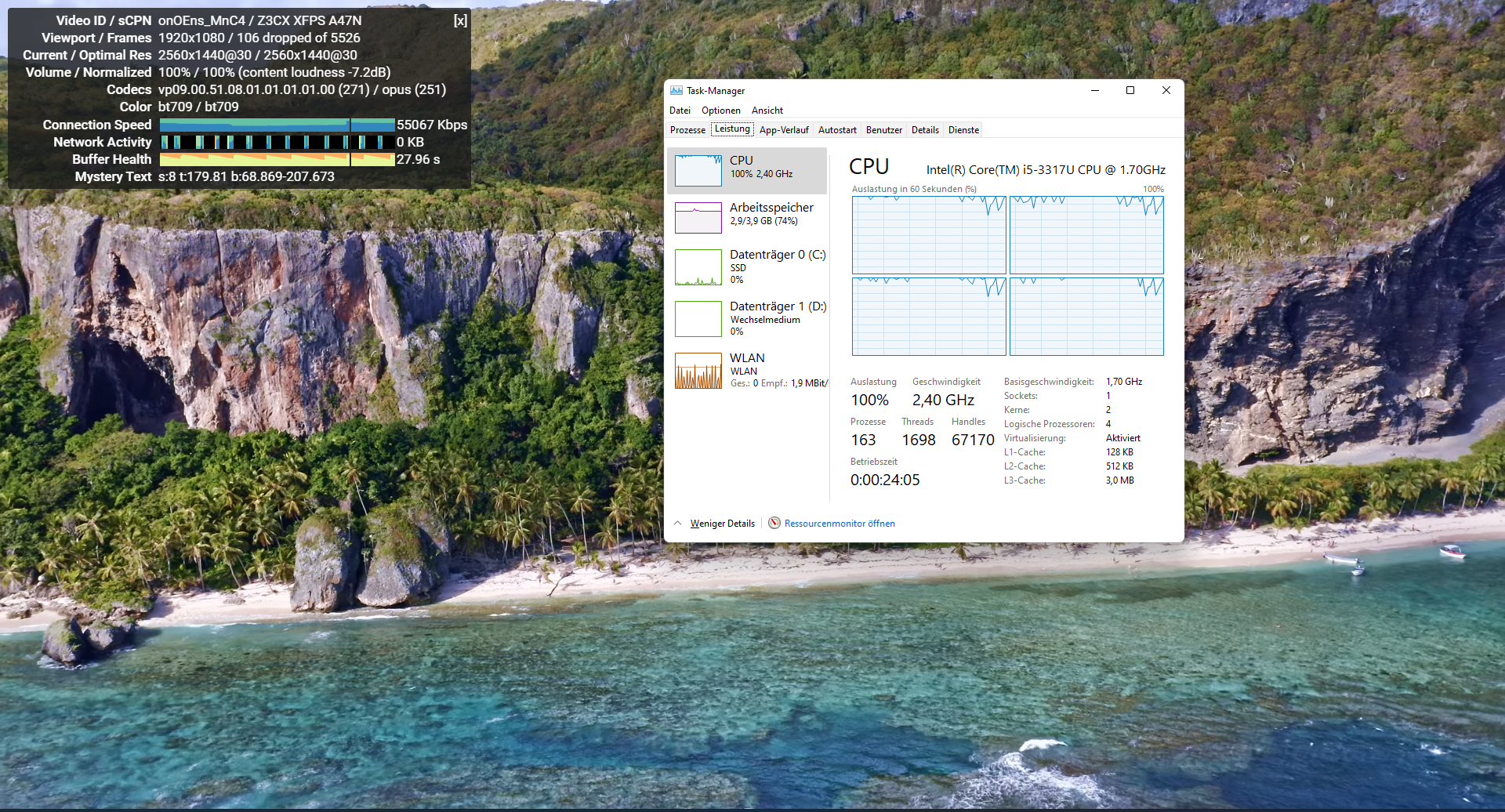

So hoch performante Anforderungen wie Windows Update stressen den kleinen Rechner schon extrem, da es sich um eine Dual Core CPU handelt.
Trotzdem ist das normale Arbeiten und der Medienkonsum in Full HD ohne weiteres möglich.
YouTube 2560x1440@30:

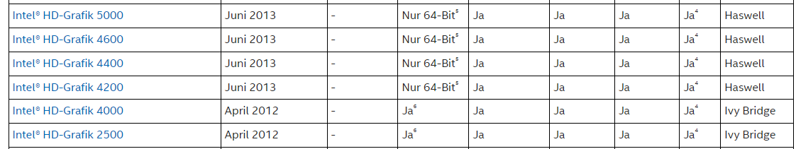

Ja, intel und seine Grafiktreiber: ein wahres Trauerspiel
Die HD 4000er Serie ist ja auch im Haswell eingesetzt (i5-4210U z.B.) und da funktioniert die Kernisolierung problemlos.
Kannst du über den Gerätemanager noch einen aktuelleren Treiber laden?
andi_sco schrieb:
Die HD 4000er Serie ist ja auch im Haswell eingesetzt (i5-4210U z.B.) ...
EDIT: Entgegen der ursprünglichen Information funktioniert die Kern-Isolierung, aber die Speicher-Integrität kann nicht aktiviert werden aufgrund des veralteten Grafiktreibers.
Du hast Recht, die 4000er Serie wird noch in Haswell eingesetzt, das Model HD-Grafik 4000 aber nur in Ivy Bridge.
Ich habe schon alle Quellen durchsucht, Microsoft/Intel bieten nur diesen Treiber an. Von modifizierten Treibern wollte ich absehen.
Es ist ja kein generelles NoGo, auf dem Gerät werden keine Sicherheitsrelevanten Daten gespeichert und bearbeitet.
