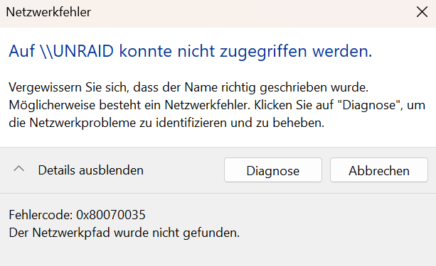

kann es sein das ich mit der Home-Edition nicht auf meinen Unraid-Server zugreifen kann? Mit dem anderen PC wo Windows 11 Pro installiert ist, kommt die Aufforderung nach Username/Passwort. Bei dem Laptop mit der Home-Edition kommt diese Meldung.
Muss ich auf Pro upgraden?

SMB Version ?
Kann der Laptop den Hostnamen UNRAID auflösen ?
Funktioniert der Zugriff via IP-Adresse ?

Wenn ich \\192.168.178.2 eingebe kommt die selbe Fehlermeldung.
ping 192.168.178.2 gibt eine Rückmeldung.
ping unraid löst die IP-Adresse auf. Geht also auch.

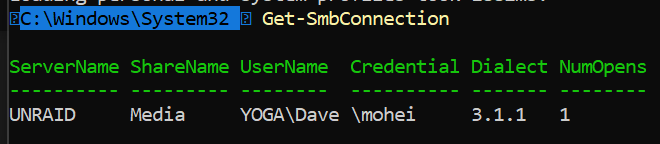

Welche SMB Version haben deine Windows Installationen ?

"net use" hat funktioniert. Danke dafür. Jetzt geht auch direkt im Explorer \\unraid wieder.
Hier der gesamte Befehl für andere die ein ähnliches Problem haben
net use /persistent:yes U: \\UNRAID\Media PASSWORT /user:USERNAME
@meph!sto Beide Rechner sind frisch installiert mit Windows 11 24H2. Einer halt mit Pro, der andere mit Home wegen vorhandener Lizenz. Sollten dann doch die selbe SMB-Version haben. Wie finde ich die SMB-Version heraus?

Ich hab den Unraid-Server in der Netzwerkumgebung gesehen. Bei einem doppelklick darauf kam die Fehlermeldung.
Wenn ich im Windows-Explorer \\unraid eingegeben habe (z.b. bei meiner Workstation Win11Pro), zeigt der mir die Freigabe-Ordner an. Das ging nicht bei dem Notebook mit Win11 Home. Deshalb meine Frage und das Posting.
