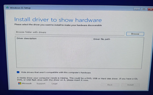

Wenn es beim Setup gleich so losgeht: A media driver... (im Bild unten)
liegt es am Stick.
Die "normale" Treiberabfrage z.B. bei VMD, Raid, etc. kommt später
