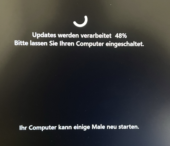

Von uralten 21H2 auf 23H2 muss ja eh nicht funktionieren. Wer hat das denn schon mal gemacht?prian schrieb:Jetzt versuche ich ein Inplace-Upgrade der alten W11-Installation von 21H2 --> 23H2.
