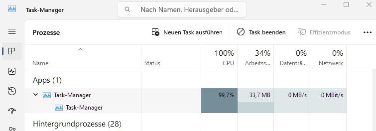

seit ca. 2 Tagen ist mein Betriebssystem Windows 11 sehr langsam geworden. Mir ist aufgefallen, dass die Taskmgr.exe Datei bis zu 100% CPU auslastet. Ich kann es mir nicht richtig erklären, an was es liegen kann.
Hat jemand schon mal dieses Problem gehabt? An was könnte es liegen?
Ein Virus schließe ich im Moment aus.

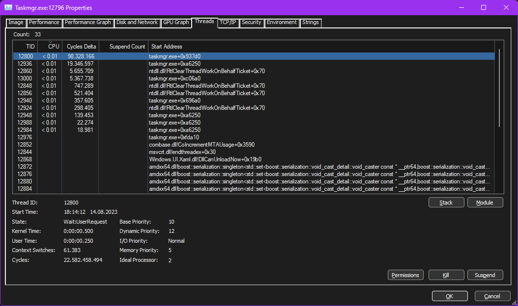

Über das Powershell Kommande
Code:
get-process | Sort CPU -Descending | Select -first 10
kannst du dir auch Informationen zu Prozessen auflisten lassen, ohne den Taskmanager. (im Beispiel die 10 Prozesse mit der höchsten CPU-Zeit).
Ansonsten halt, wie oben geschrieben, mal mit dem Process-Explorer probieren.

Vielen Dank für die Anregungen und Tipps.
Einige Punkte konnte ich bereits überprüfen.
  1. Im Zuverlässigkeitsverlauf konnte ich feststellen, dass die Probleme erst nach einem Windows-Update aufgetreten sind. Windows Updates sind auf dem aktuellen Stand.
  2. Die tatsächliche Auslastung von 100% stimmt gar nicht, da der Taskmanager einfach hängen bleibt. Mit dem Befehl von @Korben2206 sieht man deutlich, dass alles im "Normalbereich" im Hintergrund läuft. Auch im Ressourcenmonitor sind die Werte im "Normalbereich".
  3. Mir ist aufgefallen, dass die Drucker nicht mehr ordentlich angezeigt werden und ein Druck nicht mehr möglich ist. Mit dem MacBook läuft jedoch die Verbindungen zu den Druckern (wlan).
  4. Malware und Viren wurden nochmal explizit mit der Software von @KnolleJupp überprüft. Keine Auffälligkeiten.
Bestehendes Problem - taskmanager bleibt hängen und die Drucker machen Probleme bzw. Druckeinstellungen. Sonst keine Auffälligkeiten.
