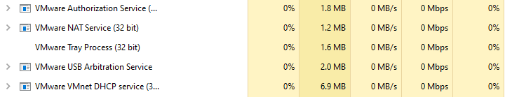

Hier mal ein Bild zu meinen Bedenken:
Ich bin der Meinung damals mal gelesen zu haben, dass ohne Hypervisor wie Hyper-V der Zugriff von Windows/Apps/Games etc. direkt auf die Hardware erfolgt. Nachdem man dann aber Hyper-V installiert hat, hängt in dem Fall immer eine Schicht dazwischen, welche Einfluss auf die Performance hat. Wie ein Abstraktion Layer
Nein ich habe weder Hyper-V noch VMWare installiert. Der Fehler bei der Installation von VMWare ist wegen der Kernisolierung bzw, Credential Guard
Es ist kein "Fehler" und VMware merkt an, dass die Hypervisior-Schicht aktiv ist. Wie du selbst mehrmals gesagt hast: Die hat erst mal nichts mit Hyper-V zu tun. Hyper-V setzt diese aber voraus, genau wie WSL, Kernisolierung und Credential Guard.
Das ist mir klar. Was mich nur interessiert: Installiere ich diese Hyper-V Schicht, oder die Windows Hypervisor Platform: Gibt es dadurch eklatante Nachteile beim Gaming etc.
Und ich rede nur von der Schicht, wie bei meinem Screenshot weiter oben. Nicht wenn VMs laufen etc.
Ansonsten muss ich das einfach mal testen x)
