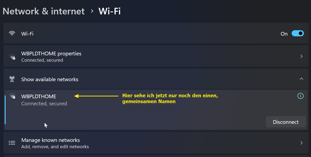

Das mit der SSID finde ich ein wenig irritierend, denn dann wird mir in der Netzwerkumgebung nur noch ein vorhandenes Netzawerk angezeigt und ich kann nicht so ohne weiteres erahnen, mit welchem ich denn gerade verbunden bin...
Nicht wundern - ich habe ein Englisches Windows 11, da ich mich nicht in Deutschland befinde...
Das ist auch richtig so. Wenn alle APs/Repeater/WLAN-Router dieselbe SSID nebst Verschlüsselung und Schlüssel verwenden, bilden sie ein großes gemeinsames WLAN und man kann nicht mehr aktiv wählen mit welchem Zugangspunkt man sich verbinden will. So ist das auch gewollt, weil das die Möglichkeit des Roamings eröffnet. Ein WLAN-Client empfängt stets alle "Beacons" der APs in Reichweite und wenn dort APs dabei sind, die zur selben SSID gehören wie der aktuell verbundene AP, entscheidet der Client beispielsweise anhand der Signalstärke ob er wechseln, also roamen sollte. Die Verbindung zum aktuellen, schwächeren AP wird getrennt und der Client verbindet sich mit dem neuen AP, der ein besseres Signal liefert. Das passiert automatisch und im Hintergrund.
Wenn du für jeden AP eine eigene SSID einstellst, sind das für den Client auch verschiedene Netzwerke und Roaming findet so nicht statt, weil andere SSID = anderes Netzwerk. Du hast so zwar mehr Kontrolle darüber mit welchem AP du dich verbindest, aber dafür wird die Verbindung auf die andere SSID nur im Notfall umgeschaltet, wenn die Verbindung zum aktuellen AP und dessen SSID abreißt. Das ist aber kein Roaming.
