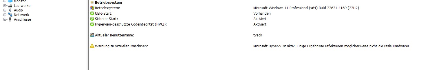

Hi!! Mein HWInfo zeigt mir eine Warnung an.
"Warnung zu virtuellen Maschinen: Microsoft Hyper-V ist aktiv. Einige Ergebnisse reflektieren möglicherweise nicht die reale Hardware! "
Ist es normal das Hyper- V standard aktiv ist? Sollte es aktiviert sein?

Bei mir steht aber das ich noch 23H2 habe...24H2 habe ich noch gar nicht, wann wird es für alle released? Und wie kann ich schauen ob es deaktiviert ist?
Kannst du mal einen Screenshot der Warnung zeigen.
Am Desktop ohne weitere Einstellungen sollten die Angaben meiner Erfahrung nach auch mit Hyper-V stimmen, also ist die Meldung schon mal kein Weltuntergang.
Was Hyper-V angeht, das wird über kurz oder lang für die meisten kommen dank Kernisolierung und allem. Dazu finden sich auch Artikel und Tests hier auf CB.
Hyper-V ist in Windows deaktiviert...ich habe gerade geschaut..
Screenshot der Meldung kommt sofort
Das wird die Sicherheitsfunktion, Kernisolierung sein. Die nutzt Hyper.V Funktionen und daher kommt das.
