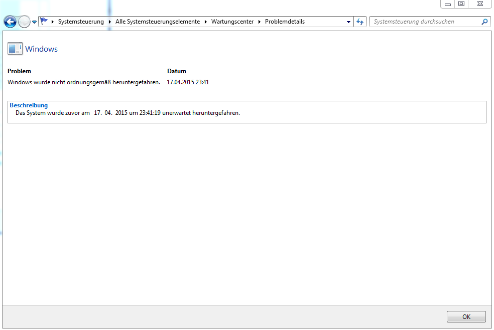

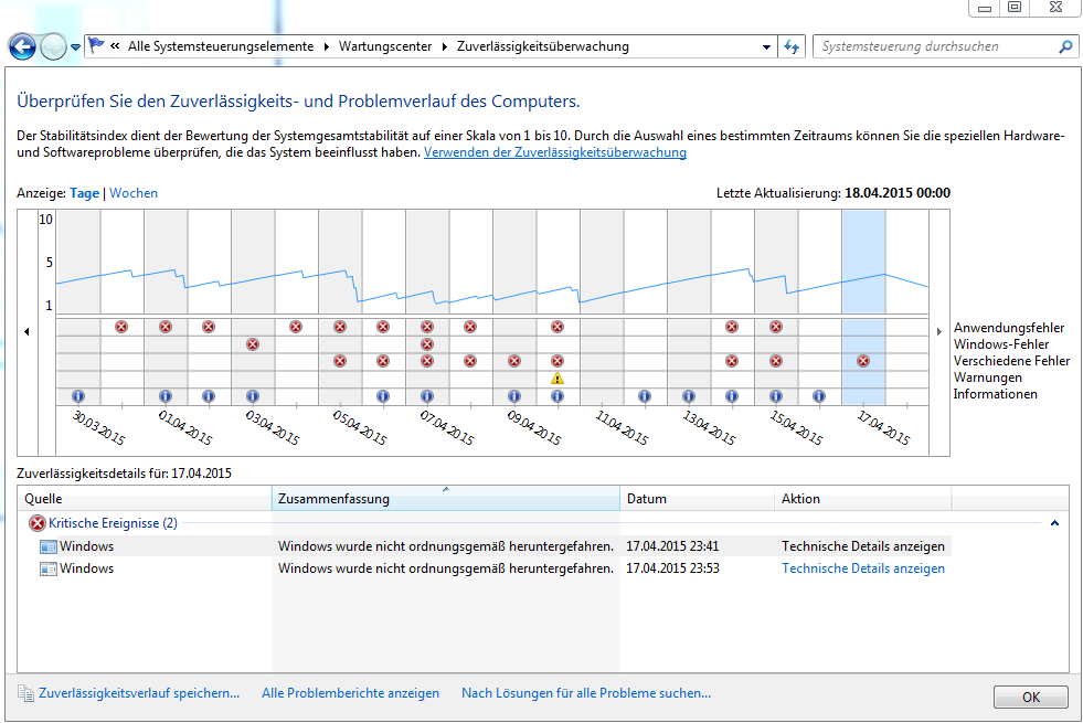

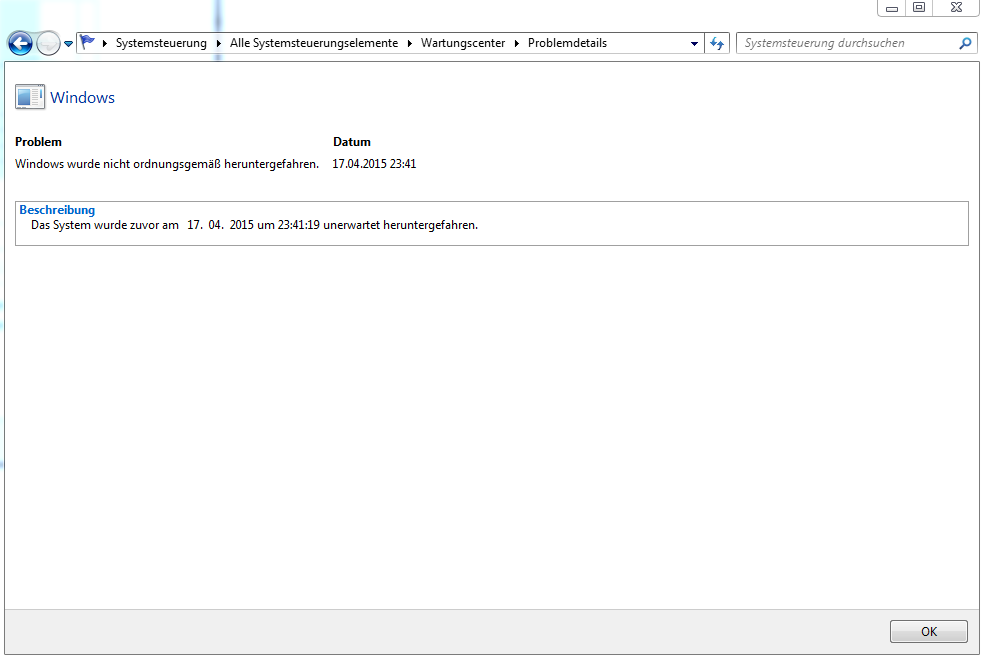

  • Die Windows Zuverlässigkeitsüberwachung gibt keine genaueren Daten an (siehe Screenshots).

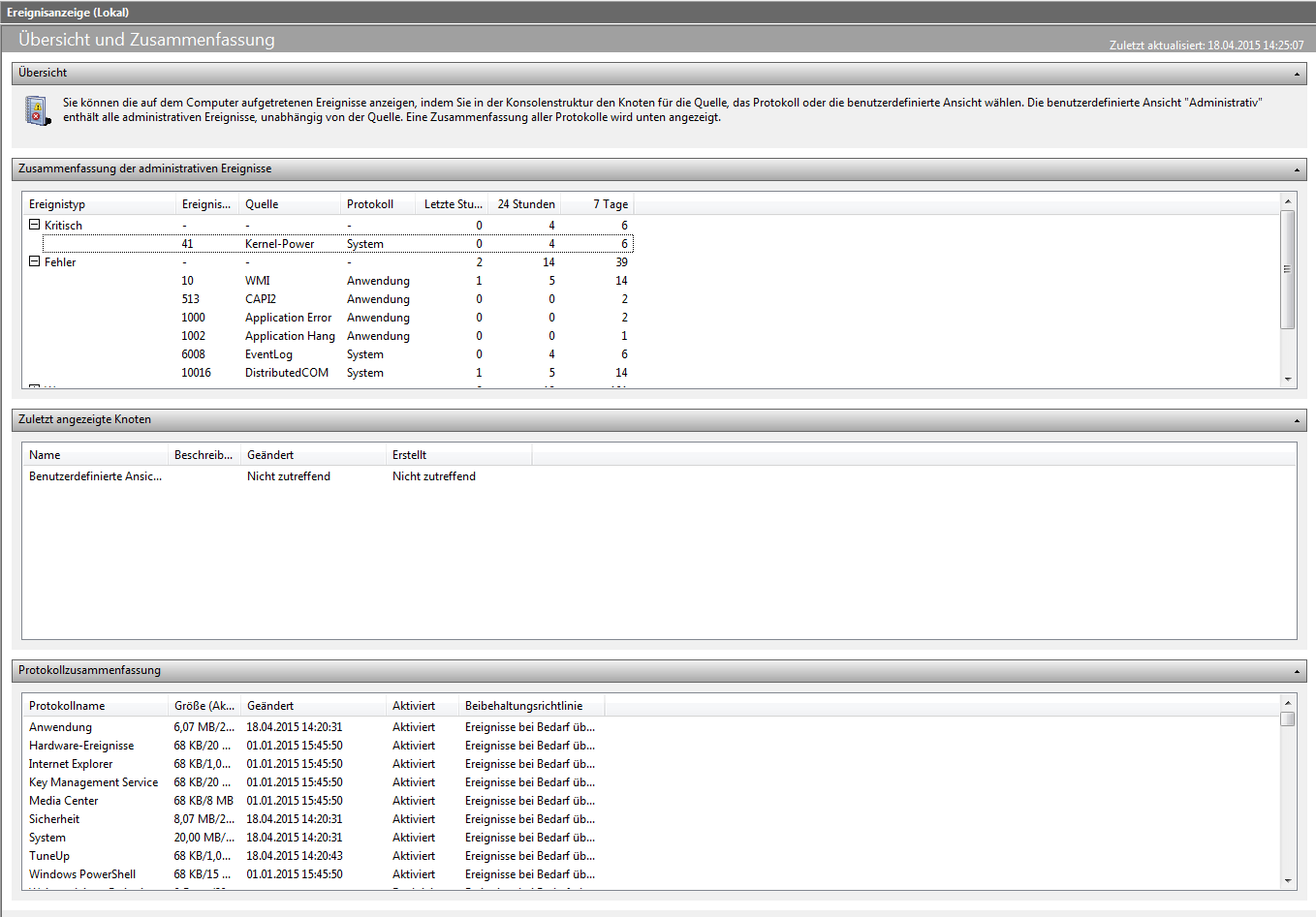

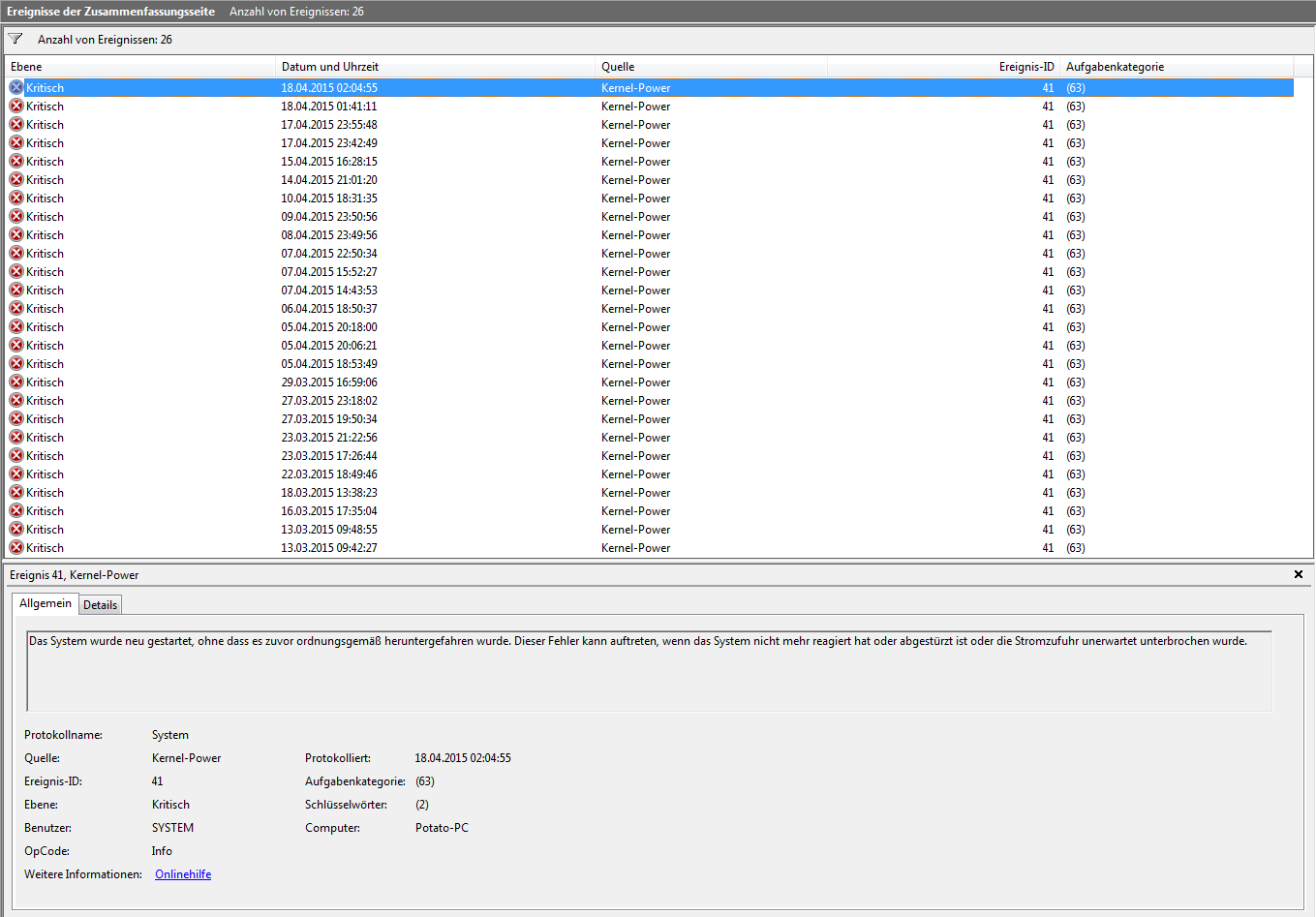

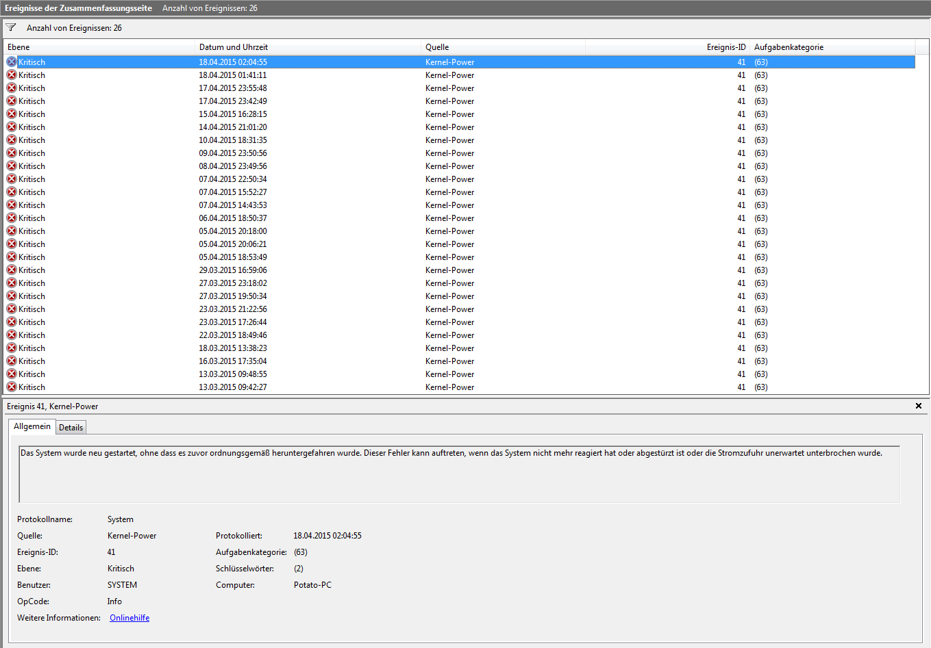

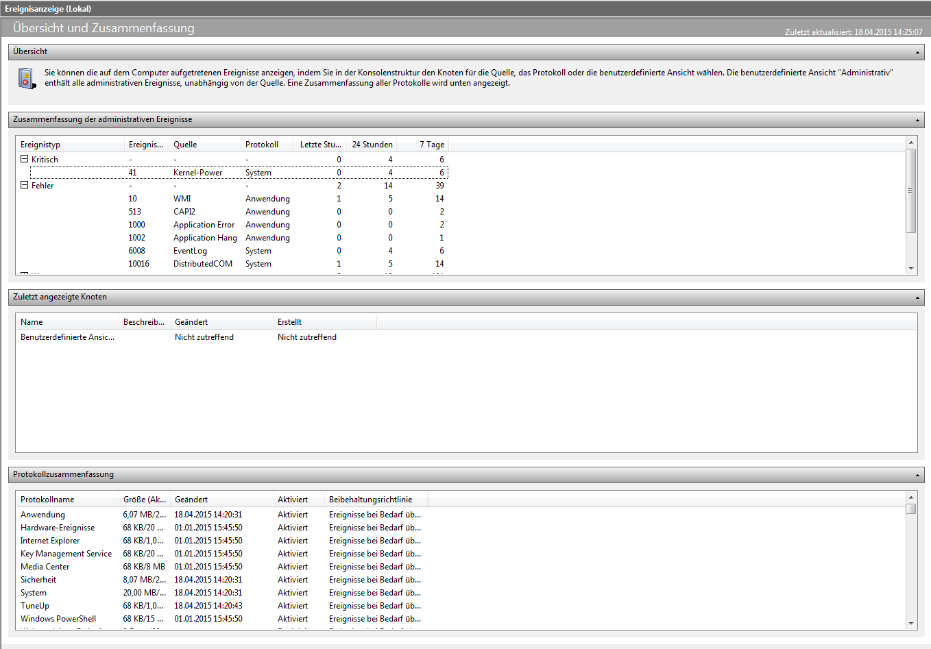

Da zeigt werden mir einige Fehler und ein kritisches Ereignis angezeigt. Ich gehe mal davon aus, dass das kritische Ereignis Schuld an meinen Abstürzen trägt, da der PC gestern 4 mal abgestürtzt ist und das Ereignis innerhalb der letzten 24 Stunden 4 mal aufgetreten ist. Kann damit aber nichts anfangen, also hier mal die Screenshots.
Genau den gleichen Fehlercode hatte ich auch. #41 Kernel-Power. Googled man nach, findest keinerlei spezifische Infos zu. Windows hatte schlicht keine Zeit den Fehler zu protokolieren, da der Strom weg war.
