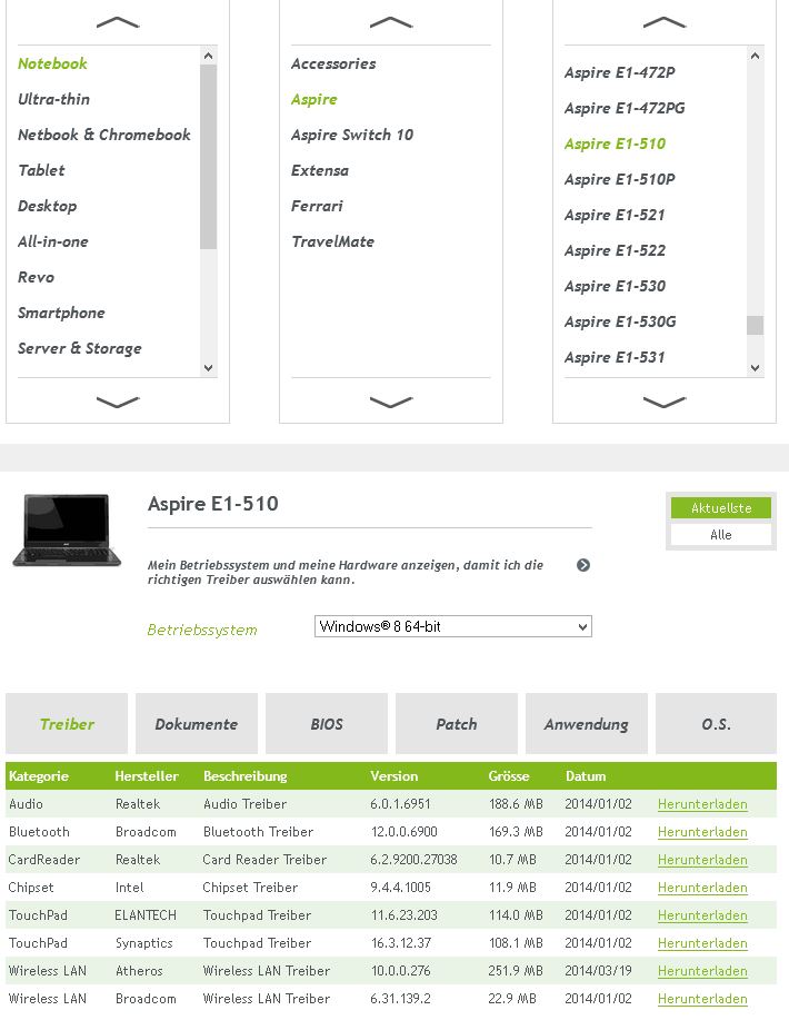

Hast du nachgesehen ob es für das Gerät beim Hersteller = Acer auch Treiber für Windows 7 gibt?

p.s. gibts für dein Gerät überhaupt Windows 7 Treiber, man kann zwar im Internet fast alles zusammen suchen, aber 100% weiss man es vorher nie
Acer liefert keine Treiber für Windows 7 - siehe
Nicht, dass nachher die ein oder andere Komponente oder Gerät nicht funktionieren, weil es keine auf den OEM-Hersteller (Acer) abgestimmten Treiber gibt ...
