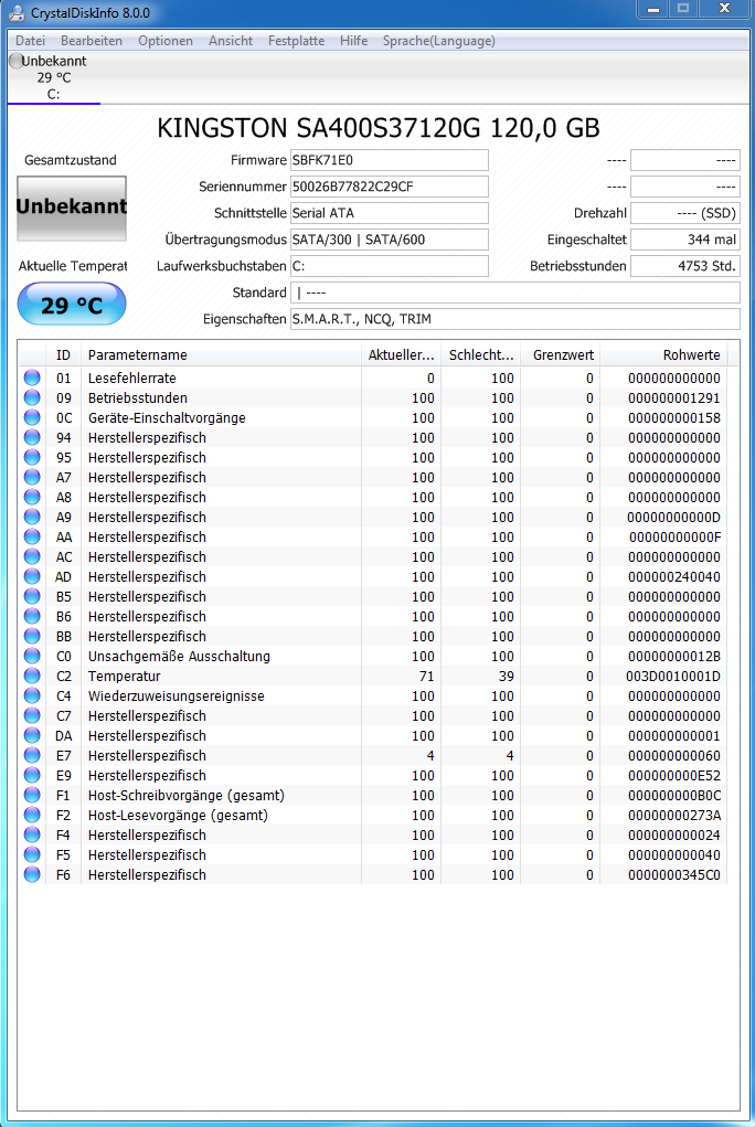

Die HDD habe ich bei der neu-installation komplett abgeklemmt und weg gelegt. Sie bringt mir ja nicht wirklich was in diesem zustand. Zurzeit habe ich nur meine 120GB SSD angeschlossen, die einwandfrei läuft was du auch in dem CrystalDiskInfo Screenshot sehen kannst!

Bei der SSD sollte die Werte des Attributs E7 (Verbleibende Lebenszeit) eigentlich auf 100 sein. Entweder gibt es da ein Problem oder der Hersteller benutzt das anderweitig. Du hast nicht zufällig eine funktionierende HDD zum testen?
