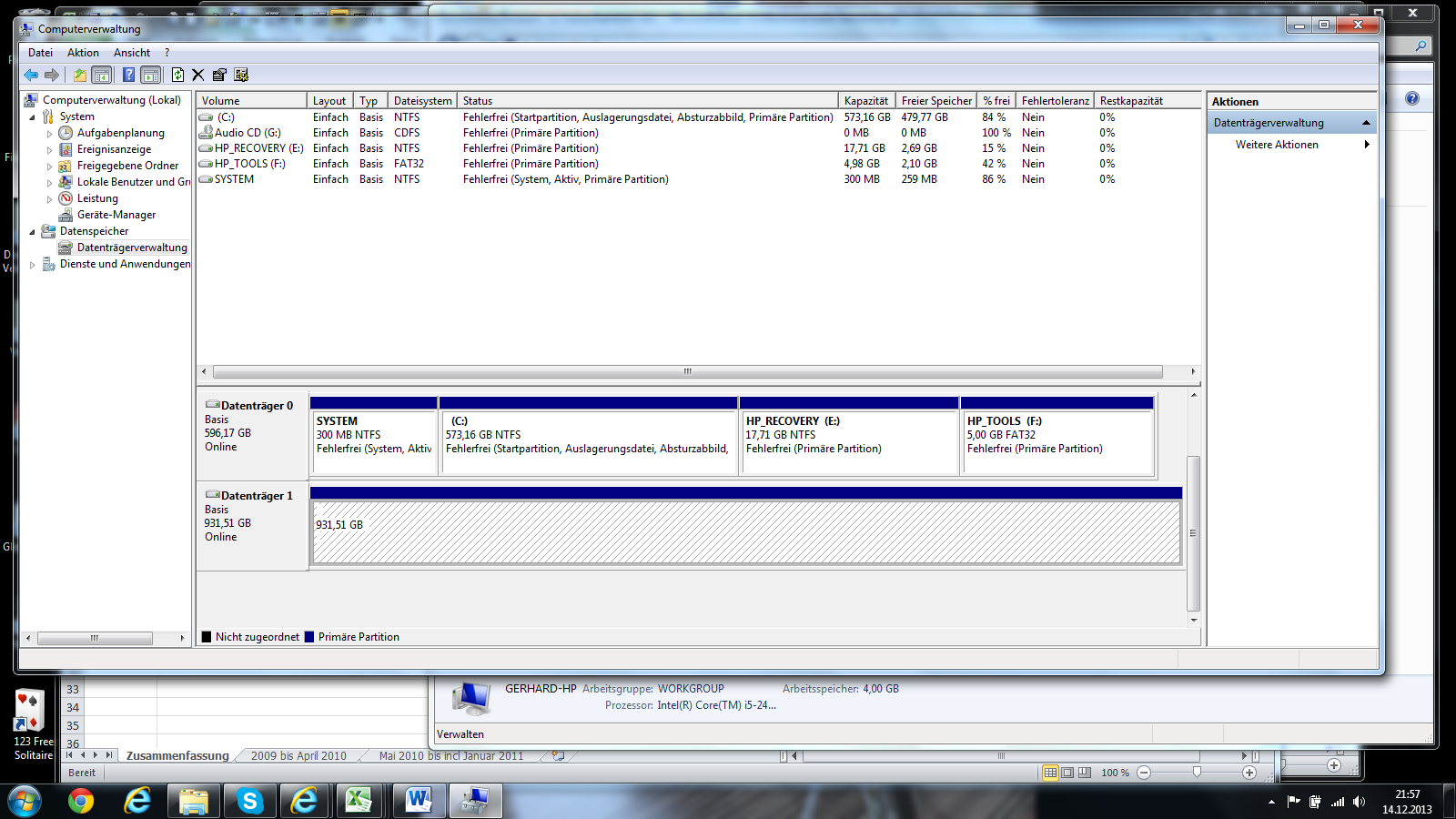

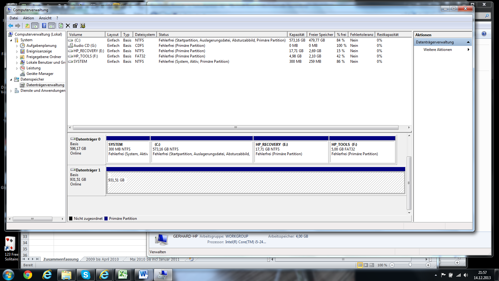

In der Datenträgerverwaltung wird Sie angezeigt (als Datenträger 1 mit korrekter Größe, aber keinen sonstigen Angaben), aber ohne Laufwerksbuchstabe.
Zuweisen eines fortlaufenden Buchstabens funktioniert nicht - hier wird eine Aktualisierung der Datenträgerverwaltungsansicht gefordert - oder ein Neustart.

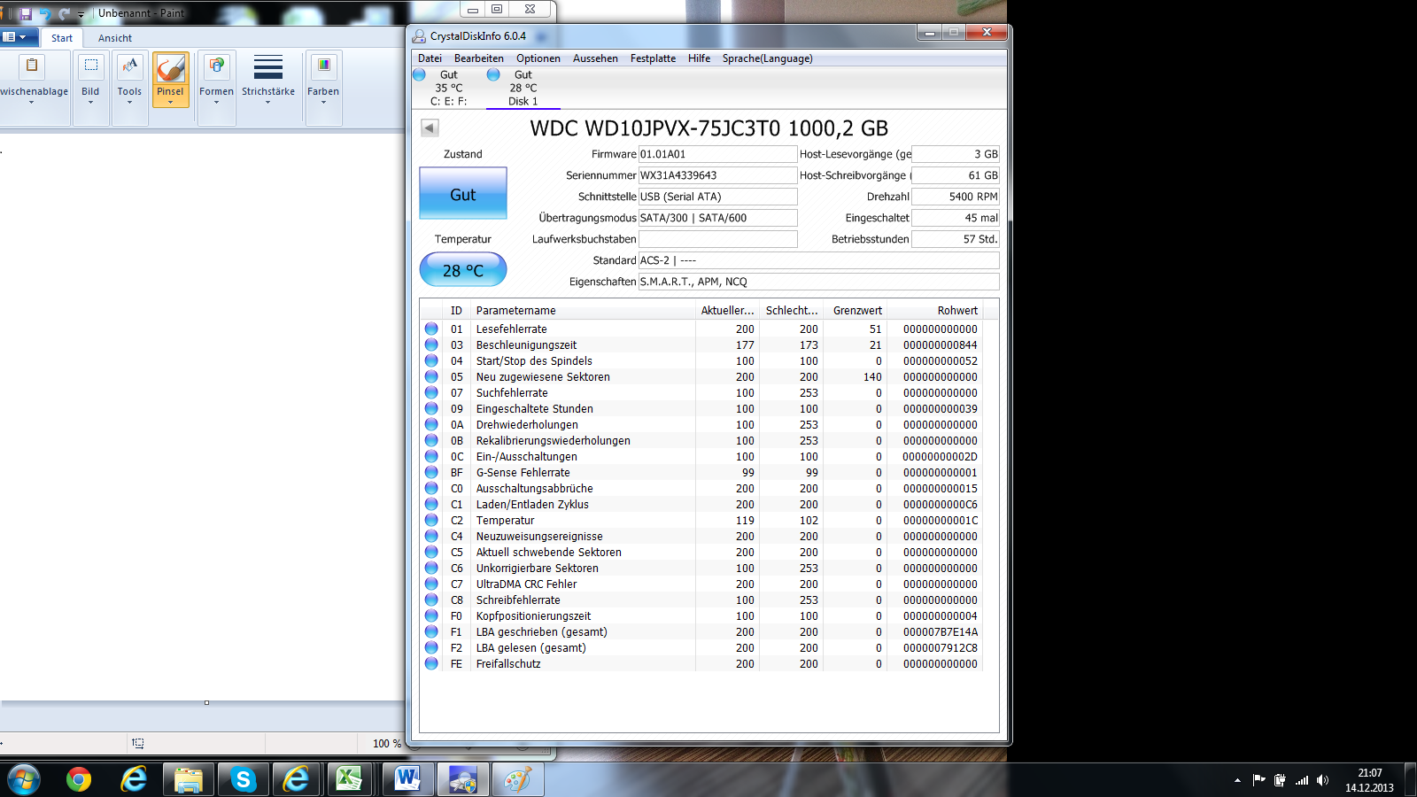

mit CrystalDiskinfo - tipp aus einem Beitrag - versucht: Platte wird erkannt, Zustand gut......

1.) Poste doch bitte mal den Screen von CrystalDiskInfo, ziehe aber bitte das Fenster soweit auf, dass alle Attribute und auch die Hex-Werte bzw. Rohwerte vollständig sichtbar sind.

Hallo, danke für die schnelle Rückinfo:
screenshot anbei,

hier noch der screenshot aus der datenrrägerverwaltung
hab eine baugleiche 3,0 platte, die funktioniert.
habs mit dessen usb-Kabel versucht und geht trotzdem nicht -- -----
vg

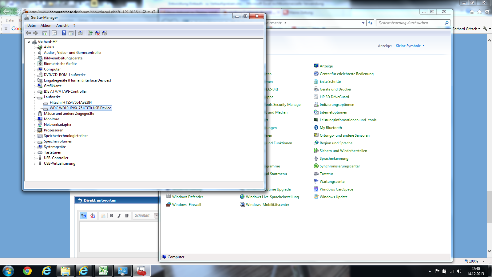

Screenshot von dem Gerätemanager wäre nicht schlecht.
voila
hier noch dieser screenshot

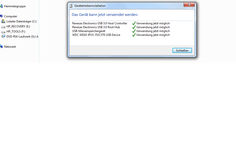

Neuinstallation USB 3.0.pngTRARA!
danke an alle:
Lösung: im Gerätemanager den 3.0 Renesas Controller USB deinstalliert, Laptop heruntergefahren nd neugestartet.
Dabei wurde der Port neu installiert, die Treibersoftware für die Platte ebenfalls.
Jetzt wird Sie im Explorer wieder erkannt, und funktioniert nach dem Auswerfen auch an den anderen 2.0 USB Ports, wo es vorher auch nicht ging.
