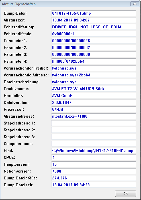

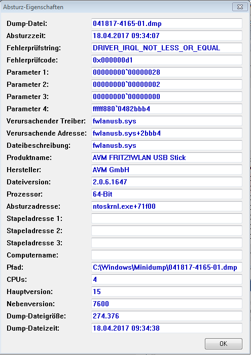

Ich habe grade im laufenden Betrieb einen BlueScreen bekommen. Der war aber so schnell wieder vorbei das ich nichts lesen konnte beim Neustart zeigte er mir diese Meldung an:
Zusatzinformationen zum Problem:
BCCode: d1
BCP1: 0000000000000028
BCP2: 0000000000000002
BCP3: 0000000000000000
BCP4: FFFFF8800482BBB4
OS Version: 6_1_7600
Service Pack: 0_0
Product: 768_1
hier seht ihr mal die Zusammenfassung der Minidump. Was hat das jetzt mit meinem Fritz.WLAN-USB-Stick zu tun?

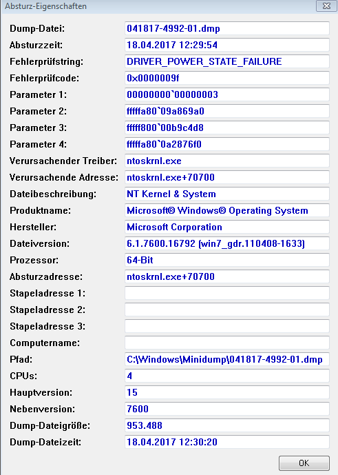

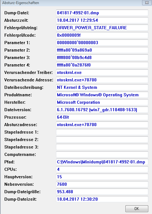

Hab Win7 mal wieder normal runterfahren lassen und nach 40 Minuten kam ein Bluescreen mit der Fehlermeldung ntoskrnl.exe. Also ist die ntoskrnl.exe Verursacher für das lange herunterfahren?
In Post 30 hab ich ja u.a. auf die Netzwerkverbindung als mögliche Ursache hingewiesen und Deine Absturzmeldung bestätigt es. Scheint der AVM WLAN-Adapter zu sein. Schmeiß mal Gerät und Treiber raus und versuch es ohne ihn.
Ja also nachdem ich den Netzwerktreiber deinstalliert hatte fuhr das System wieder anständig runter. Natürlich komme ich jetzt nicht mehr ins Internet. Was empfehlt ihr jetzt? Eher ne Netzwerkkarte(WLAN da wir kein LAN haben) oder doch lieber einen Fritz-Stick? Vielleicht den Fritz WLAN Stick N? Wird der unterstützt?
