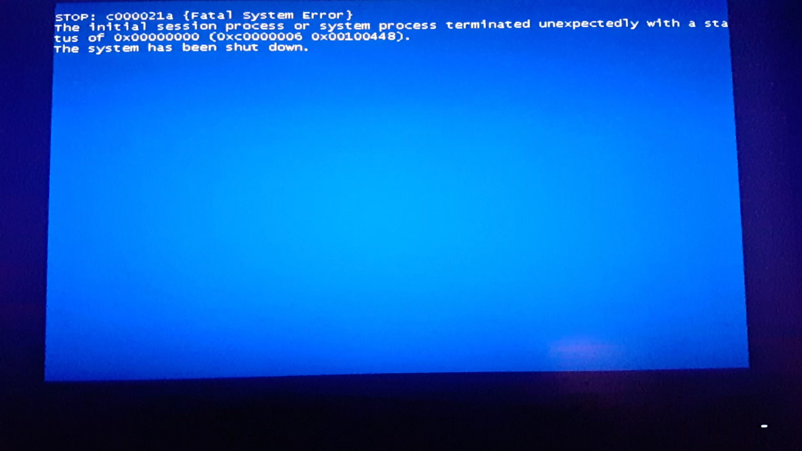

Habe gerade Windows 7 auf einer 1 TB Festplatte installiert . Nach dem Start steht zwar da "Windows wird gestartet" Aber danach kommt für ein paar Millisekunden ein Bluscreen. Hab ein Screenshot mit dem Handy gemacht. Screenshot_2015-12-03-22-55-49.png
Festplatte funktioniert auf jeden Fall.
Kann einer helfen ?

Versuch mal dein System auf das mindeste zu beschränken. (nur ein Ram Riegel, keine Graka... etc.)

Also es muss irgendwie an der Festplatte liegen. Als ich eine 80 GB Festplatte eingelegt habe, konnte man auch das Betriebssystem installieren und siehe da er fährt hoch. Will das Betriebssystem aber auf der 1 TB Platte. Was ist da los ?
Möglicherweise ist die 1TB HDD defekt? Wenn mit der 80GB Windows läuft, dann häng die 1TB zusätzlich an und mach' einen Screenshot von CrystalDiskInfo davon, so dass alle Attribute sichtbar sind.
