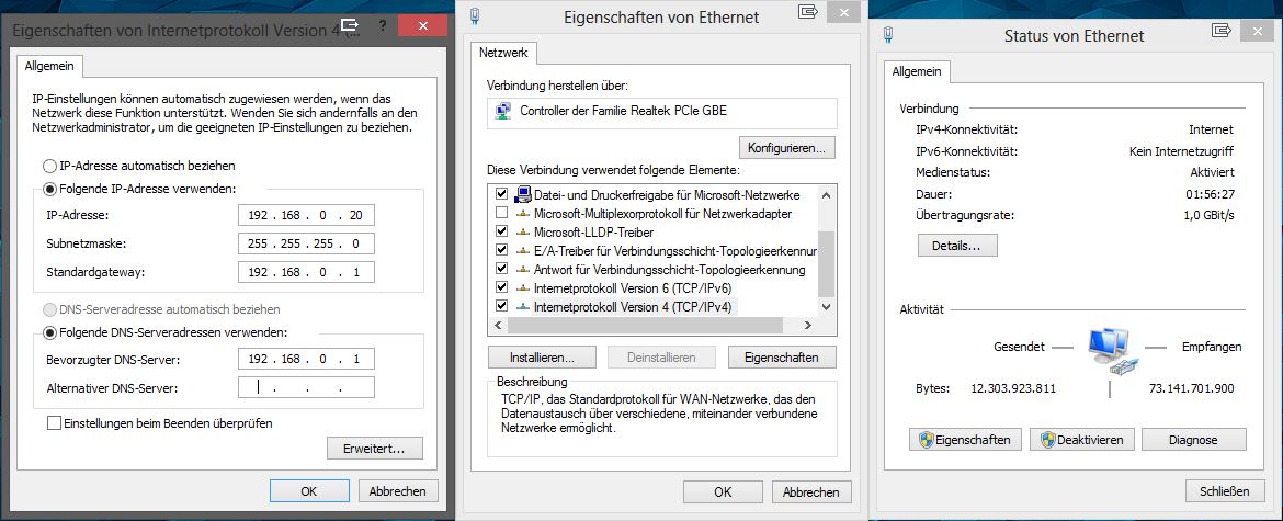

@ ynfinity:
Ich bin in die Systemsteuerung, zm Netzwerk- und Freigabecenter.
Da habe ich "Adaptereinstellungen ändern" gewählt.
Rechte Maustaste, Eigenschaften.
Das sieht dann so ähnlich aus, wie das mittlere Fenster aus deinem Screen (gibt ein paar andere Punkte).
Ich habe Internetprotokoll Version 4 (TCP/IPv4) angewählt, Eigenschaftne geklickt und diese Einstellungen gemacht:
IP-Adresse automatisch beziehen
Folgende DNS-Serveradressen verwenden:
Bevorzugter DNS-Server: 1.1.1.1
Alternativer DNS-Server: 1.1.1.0
Ok, schliessen...
