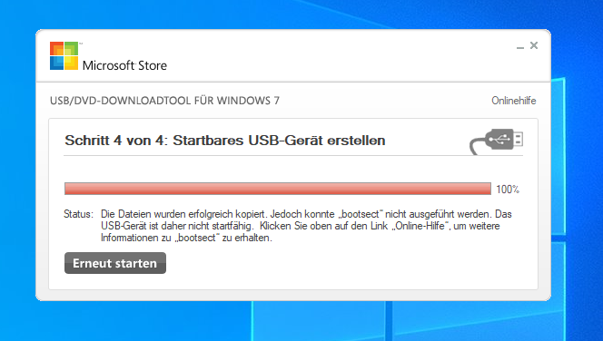

Also habe ich mir eine Win7 Pro 64bit Version auf Ebay gekauft und auf einem USB Stick (4GB + 8GB) kopiert mit
USB DVD-Downloadtool für Windows 7
Nachdem Kopiervorgang zeigte es sich folgende Meldung:
811090
Wenn ich den PC neustarte, auf F11 drücke dann lässt sich kein USB Stick auswählen. Zur Auswahl steht nur "Setup öffnen" und der Windows Boot Manager.

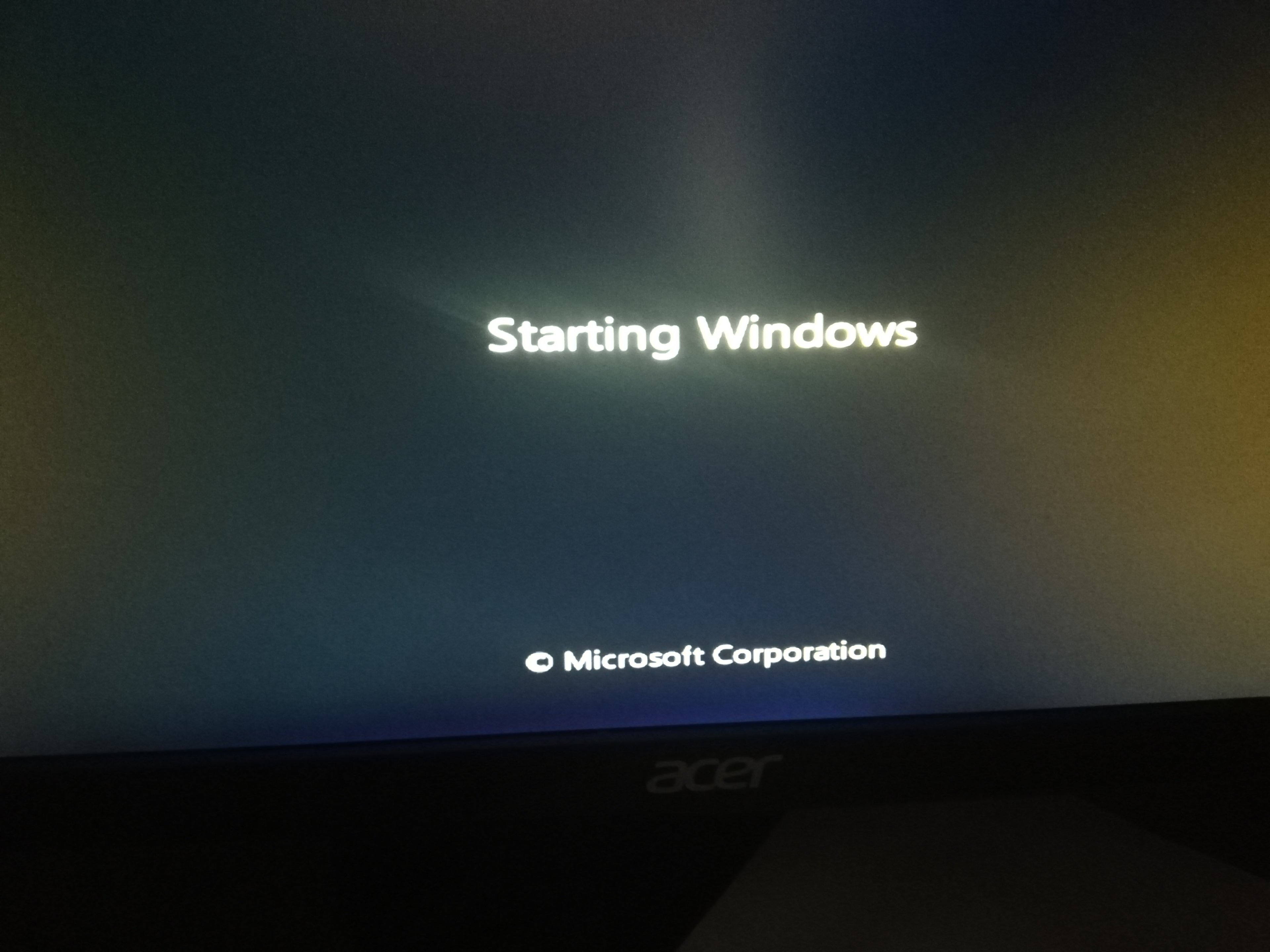

Also habe ich das gleiche nochmal von DVD gestartet und mit F11 konnte ich mein Laufwerk auswählen:
UEFI: ASUS BW-16D1HT
Am Anfang schien alles gut zu laufen bis zu diesem Fenster:
811092
Nach kurzer Zeit hört man die DVD im Laufwerk nicht mehr und nichts passiert. Ich habe bestimmt 20-30min gewartet und den Vorgang dann mit Reset abgebrochen. Ich habe jetzt bestimmt 5DVDs gebrannt... mit ImgBurn oder USB DVD-Downloadtool für Windows 7. Hat alles nichts gebracht.
