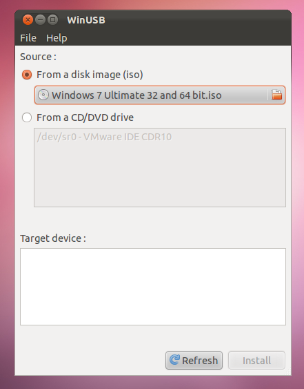

Dann machst du wenn das alles fertig ist (sudo winusb), nun öffnet sich folgendes Fenster :

Wenn das fertig ist kannste unter WinUSB das Image und das Zielgerät auswählen, warte dann ein wenig bis der Stick fertig ist und starte neu, dann gehste ins Bios und änderst die Boot-Reihenfolge, je nach Mainboard kannst du auch wenn das Logo vom Hersteller des Mainboard kommt auch F11 drücken und es öffnet sich ein Auswahlmenü für das zu bootende Gerät.
