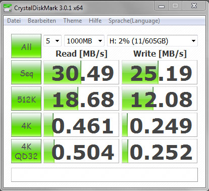

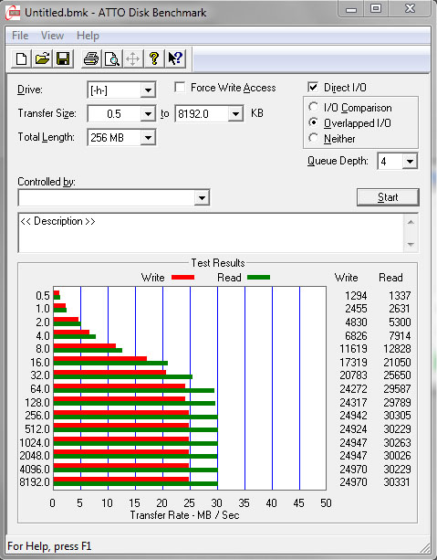

Habe soeben AHCI nachträglich aktiviert und die USB-Platte nun von Windows aus im exFat formatiert. es war nun auf einmal doch über das Festplattendienstprogramm möglich. Habe es zum Vergleich mal mit NTFS verglichen, was aber nichts gebracht hat.
Zusätzlich habe ich den Echtzeitschutz vom Windows-Defender deaktiviert.
Übertragungsraten lagen jetzt bei bestimmten Daten maximal bei 24 MB/s.
Hier mal ein Ergebnis aus dem ATTO Disk benchmark und dem Diskmark. Was sagt ihr dazu?
