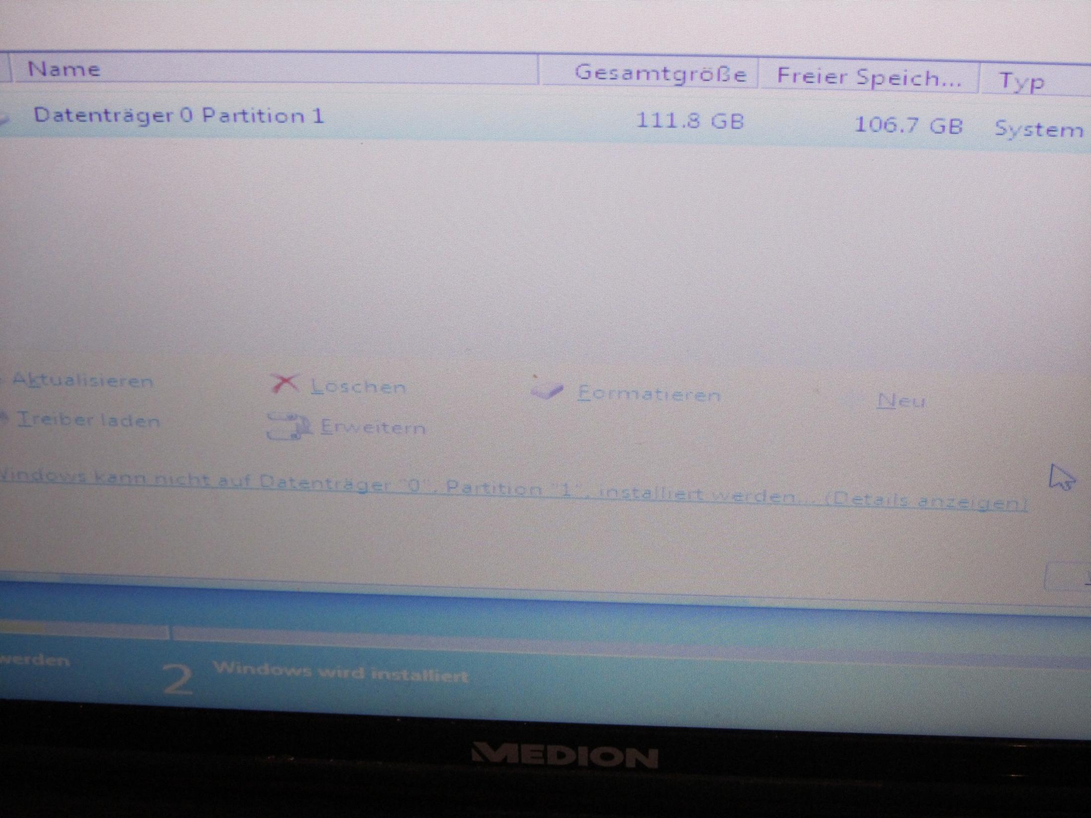

Meinen etwas erlahmten Laptop, wollte ich eine SSD spendieren. Soweit so gut. Alte HDD ausgebaut, neue SSD eingebaut. Windows 7 rein. Die SSD bei der Installationsfrage, wo ich W7 installieren möchte erkannt. Leider komme ich einfach nicht zum nächsten Schritt. Ich bekomme bei jeder möglichkeit die Fehlermeldung:
Windows kann nicht auf Datenträger 0 Partion 1 installiert werden.
Danach fix gegooglt, bin aus den Lösungsvorschlägen aber nicht schlau geworden. Habe die Platte mit den Optionen mal formatiert undgelöscht. Hat auch nichts bebracht. Die baugleiche SSD eben in nem Office PC geparkt, ohne Probleme. Denke da liegt es wohl am Laptop und dessen Mainboard, oder BIOS?!

Langsam nervt es. Führt leider zum selben Ergebniss bzw zur selbel Fehlermeldung.
Am Anfang kommt noch die Meldung. Windows kann auf diesen Datenträger (der SSD) crucial m500 120gb nicht installiert werden. Dann nach neu/formatieren wieder Datenträger 0 Partion 1 Fehler.

Das klappt leider nicht. Ne Fehlermeldung, das W7 nicht installiert werden kann gibt es trotzdem. Habe jetzt mal versucht, neue Treiber für mein Laptop beim installationsmenü hinzuzufügen, aber die von Medion werden nicht erkannt. :o

Windows beim Countdown abgebrochen und wieder in den Lapto gesteckt. Leider kommt dann nur die Aufforderung das ich ne boot CD einfüge und ne taste drücken soll. Ich hab dann mal wieder den USB stick reingesteckt und geschaut ob er die Festplatte richtig erkennt. Tut er. Muss ich vielleicht noch was im BIOS ändern? Wieder etwas überfragt gerade :(
Hier mal ein paar Bilder:
