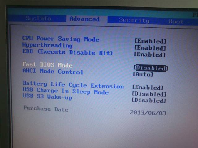

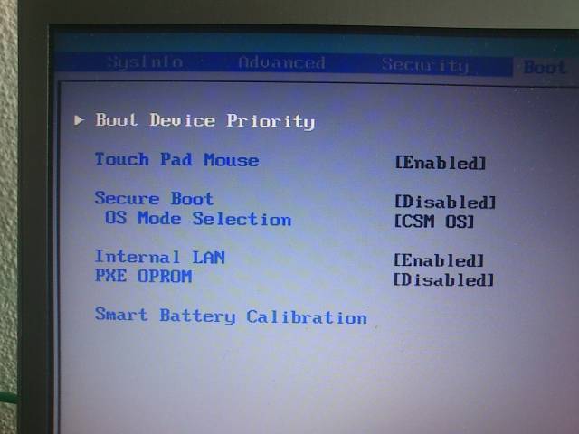

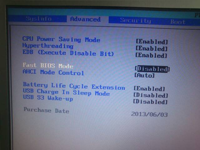

Hier sind die Einstellungen von meinem Samsung Notebook:
Fast BIOS Mode Disabled
Secure Boot Disabled
OS Mode Selection CSM OS
Damit hab ich Win7 drauf bekommen
