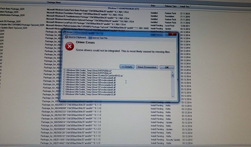

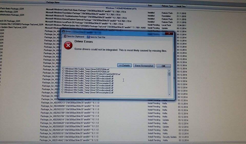

Ich habe noch ein kleines Problem was ich nicht lösen konnte.
Habe bei dem integrieren der Treiber jedesmal eine Fehlermeldung, das war bei der vorigen Windows Version ohne Service Pack nicht der Fall.
Some drivers coult not be integreated. This is most likely caused missing files
